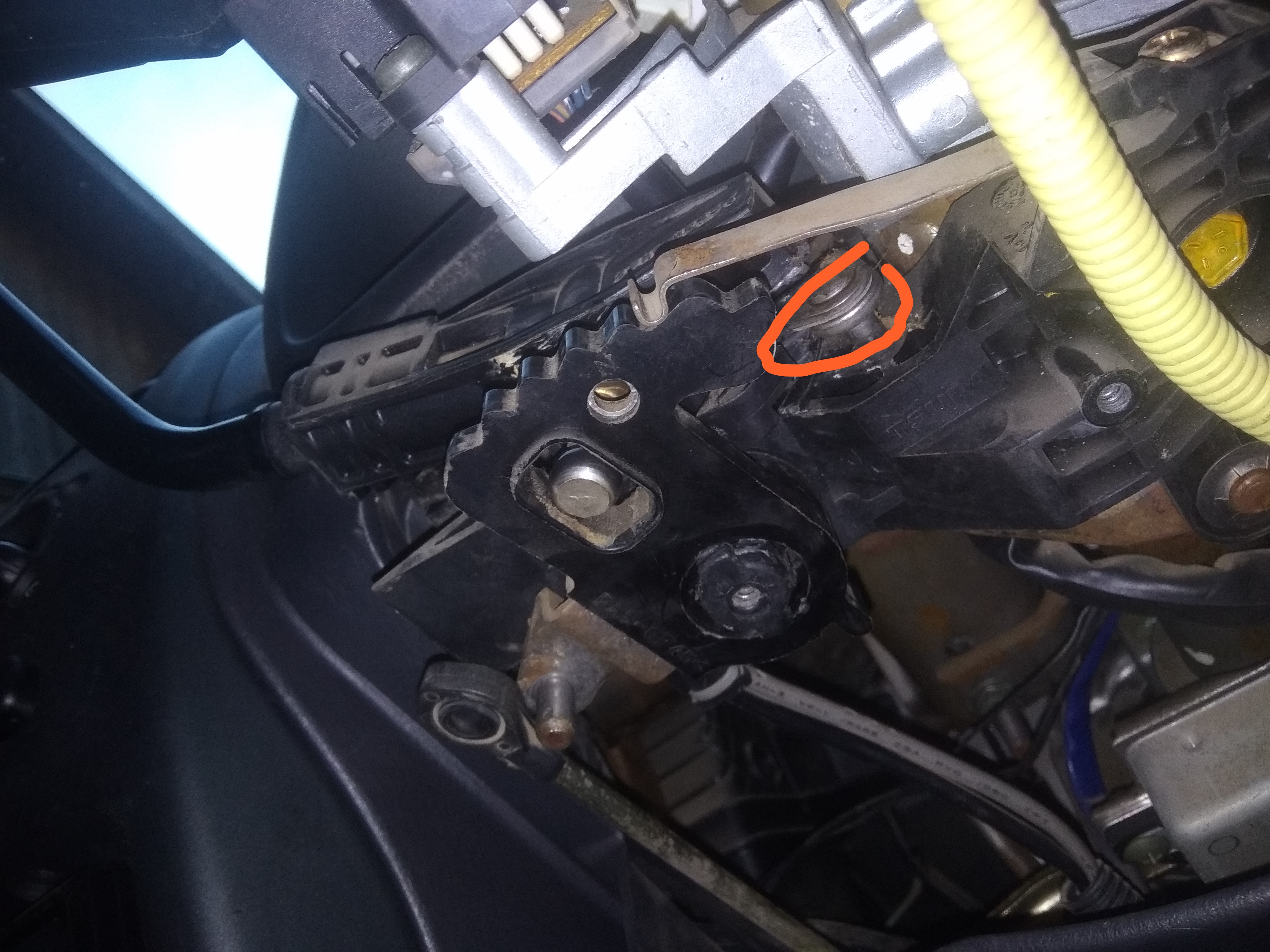

Алексей Виноградов
8 Октябрь 2022
Suzuki wagon r+
У меня тоже не переключает на паркинг
Я снял подрулевой кожух, отсоединил трос АКПП , тоже не идёт
Сам селектор видно, что не может дойди в крайнее положение, но почему и что ему мешает я разобраться не могу (
