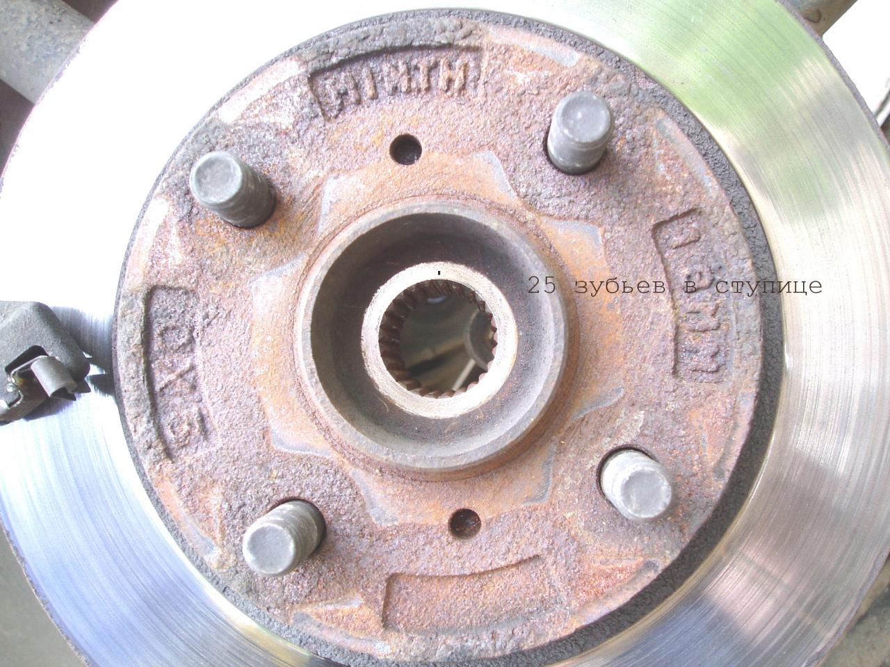

Диск к ступице крепит спец гайка, она имеет небольшой воротничок/юбку которую проминают/контрят в паз вала
Это где такое? ШРУС да такой системой контрится.
Для снятия торм.диска нужно скинуть суппорт и скобу.
вот фото не совсем удачный ракурс но понятно,в середине где зубья там крепится ШРУС.

Да, что то я лишканул про контр-гайку, уточнил в мануале, для снятия диска понадобятся 2 болта на М8.

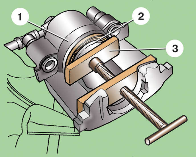

RadioFanat, Я только сам и меняю, утапливается просто как и не всех других машинах, ничего крутить стучать спускать и т.д. делать не надо. Я использую самодельную приспособу типа фирменной, из ресунка все понятно. Крутишь шток и он вдавливает поршень на место. Возможно у тебя слишком далеко он вышел и когда стал вдавливать он перекосился, такое случается довольно часто. Если зеркало внутри чистое без ржавчины и коррозии, то с установкой ремкомплекта трудностей не должно возникнуть, если только с непривычки, главное не психовать и делать аккуратно.
