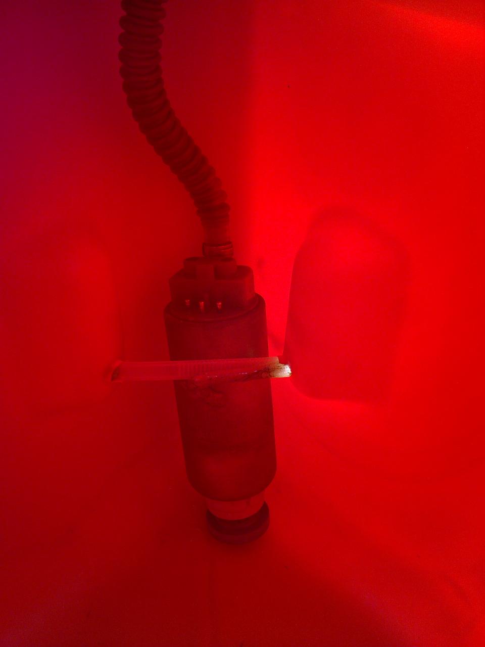

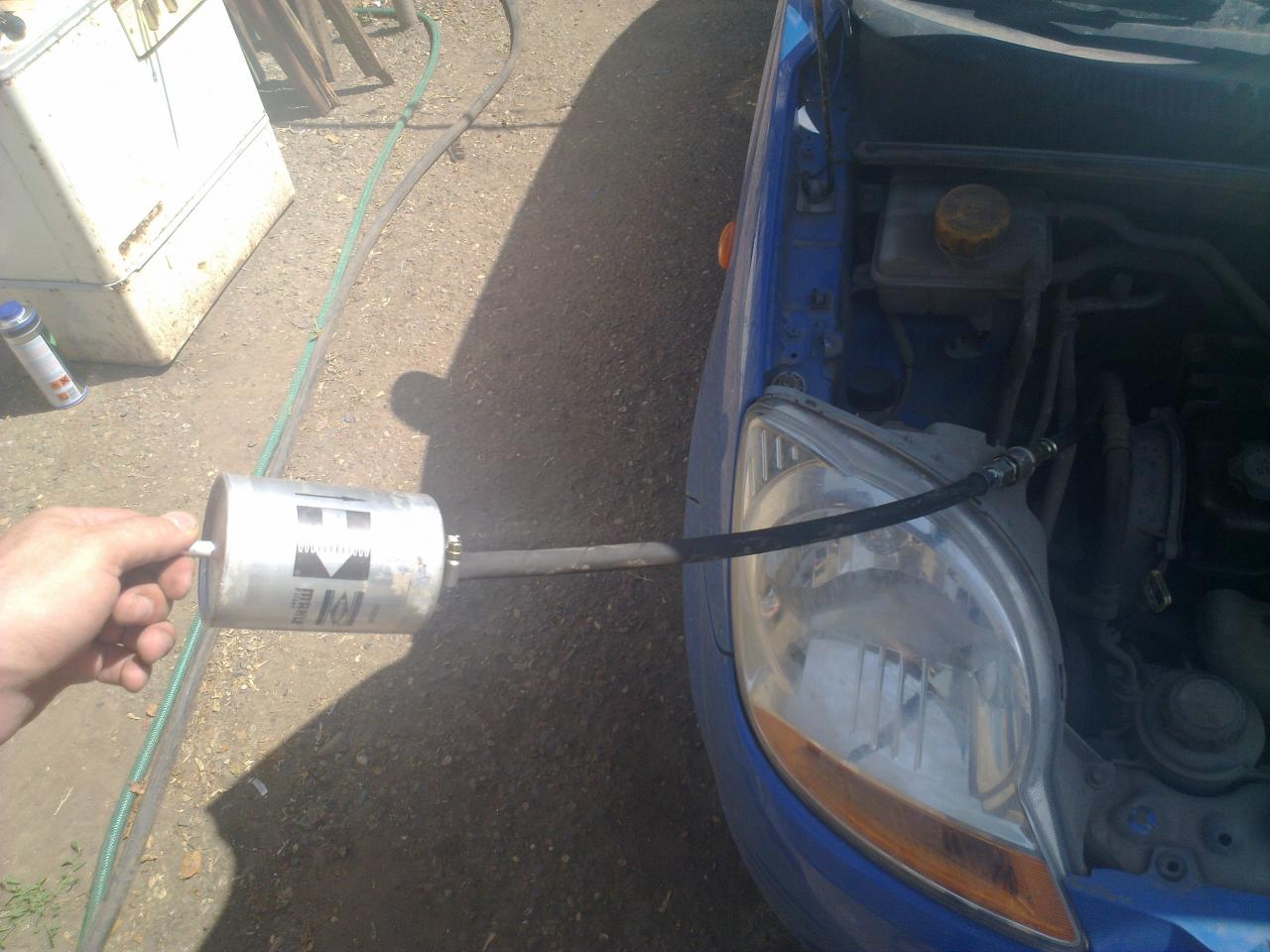

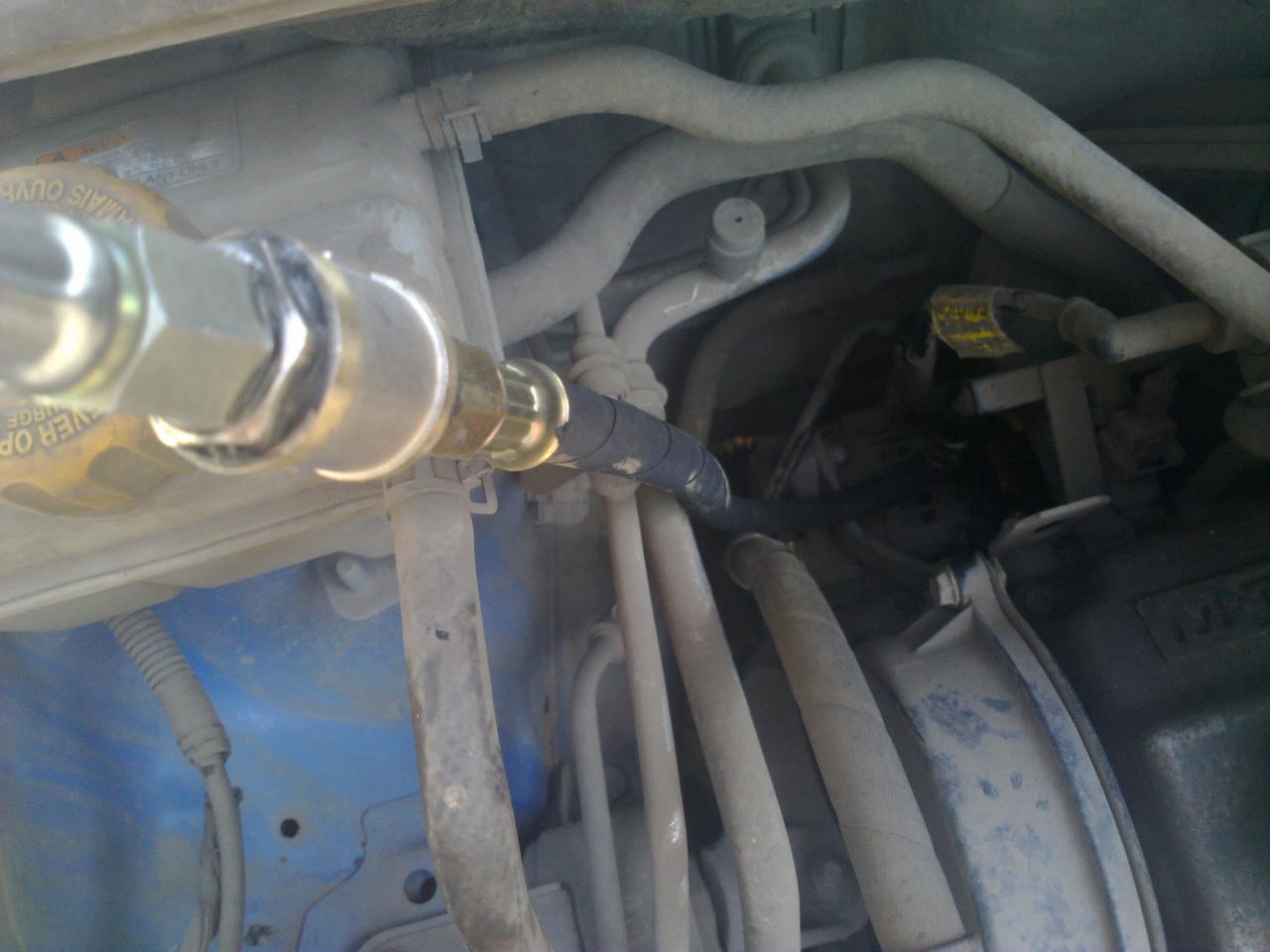

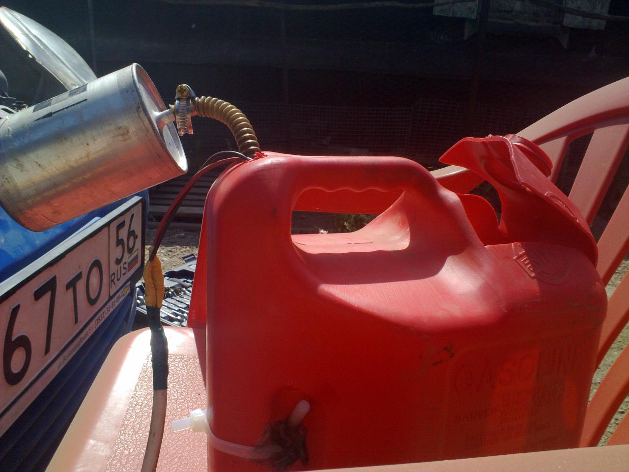

    в выходные решили с приятелем почистить инжектор,соорудили стенд для чистки форсунок на работающем двигателе.
    1 подопытный -шевроле спарк
    2 промывка-любая для чистки инжекторов
    3 бензонасос- гранд чероки 5.2l

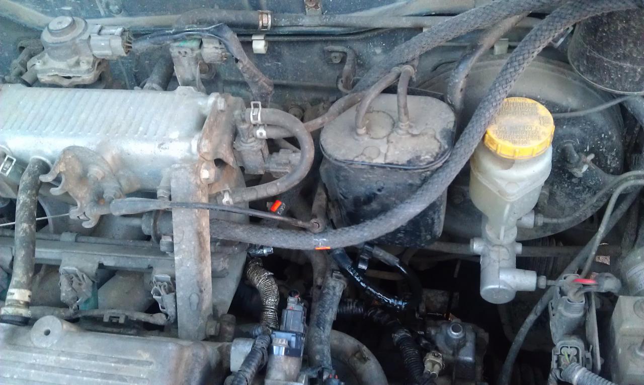

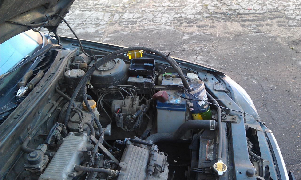

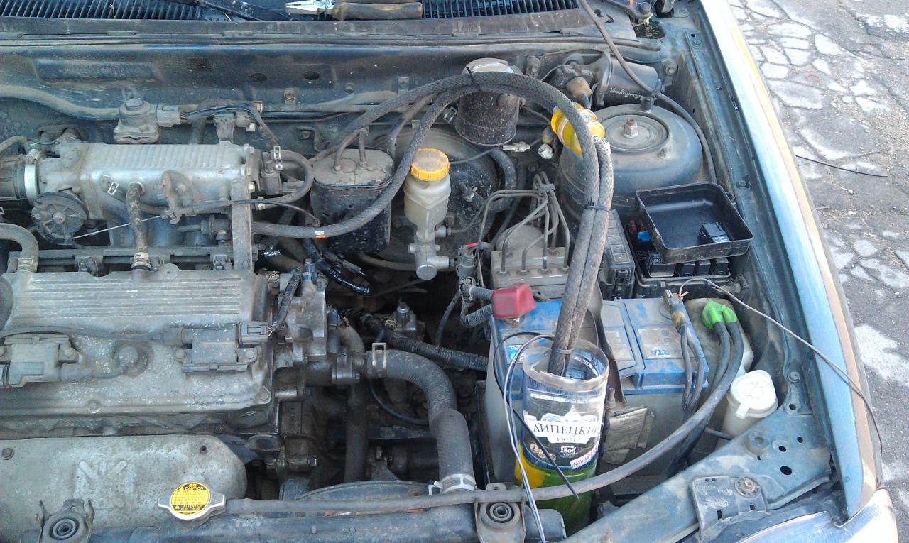

    Вчера занимался тем же самым.
    Насос от ТАЗа, пару шлангов.
    Подключаем к топливной магистрали и к обратке, вынимаем предохранитель бензонасоса
    и вперед. Мыл ЛАВРом. Фото будут чуть позже.
