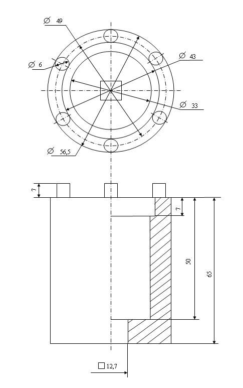

Sergo.ru MasterJimny 19 Май 2006 731 230 43 51 Краснодар Езжу на ... Jimny 1,3AT 05', UP 4", SilverStone MT-117 33/9,5 R16 11 Август 2007 #1 может есть у кого? накрылся подшипник, а без этого хитрого ключа ничего не сделаешь..Чешу репу.
Sergo.ru MasterJimny 19 Май 2006 731 230 43 51 Краснодар Езжу на ... Jimny 1,3AT 05', UP 4", SilverStone MT-117 33/9,5 R16 7 Сентябрь 2007 #2 есть чертеж, кто сделает? вариант с 6-ю штифтами. можно сделать 4. в гайке 12 отверстий
Sergo.ru MasterJimny 19 Май 2006 731 230 43 51 Краснодар Езжу на ... Jimny 1,3AT 05', UP 4", SilverStone MT-117 33/9,5 R16 13 Октябрь 2007 #3 Re: есть чертеж, кто сделает? Ключ изготовлен, с 6-ю зубами. если кому надо, велком)) но! заказана новая гайка, а там всего 4! отверстия.... следовательно... будем делать новый...
