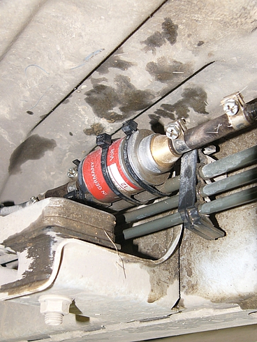

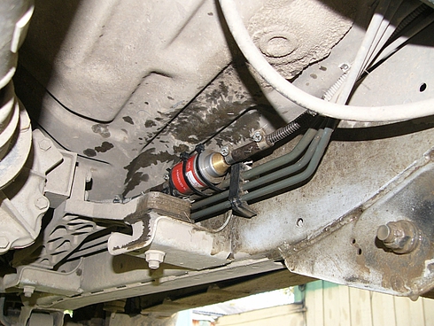

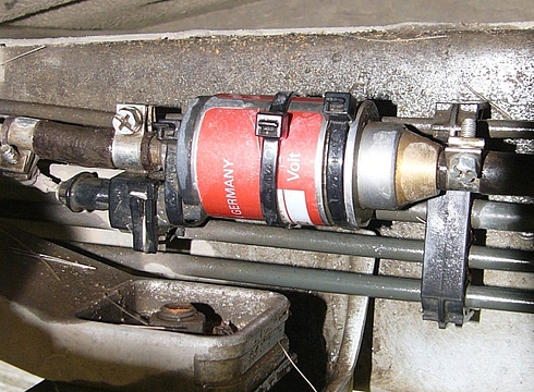

электропомпа встроена в блок Вебасто. А у вас отдельно?
топливопровод врезали в бак, со снятием последнего, топливный насос расположили рядом с баком прикрутив к раме.
к печке подключались непосредственно в салоне, разрезав плюсовой(+) провод около разъема.
провода в салон проводили по левой (пассажирской) стороне, соответственно жгуты идут через весь моторный отсек от аккумулятора к блоку и далее через переборку в салон.
в контур врезались между двигателем и печкой перерезав шланг, штуцера из комплекта не подошли, точили новые.
на днях сфотографирую более подробно, если нужно.:thumbsup:

Приветствую Вас!я не так выразился ,под электро- помпой я имел в виду конечно бензиновую ,при ее установке тоже есть нюансы ,я о них знаю потому что в Питере толковое сопровождение переведеное дали,до этого Вебасто уже поработало 8 лет без единого сбоя на Ниве, схема вашей установки мне понятна если хотите могу посмотреть правильно ли установили бензопомпу.Для меня место устоновки конечно не при нципиально, можно где угодно поставить ,а вот интересно Вам ее правильно установили?

Еще один нюанс - я перед Вебасто(т.е. после насоса)- ставил фильтр для бензина ,есть такие фильтры у которых какбы двойные штуцера т.е. нам нужен с заходом в 5 мм.или чуть меньше ,его надо залить бензином ,чтобы помпа прогнала его(бензин конечно) к Вебасто иначе долго будет щелкать в холостую,за 8 лет раза 4 менял -конкретная муть была ,если трубку длинную поставили всю грязь соберет!фильтр устанавливаем строго вертикально!чтобы не было воздушной пробки!

Что могу сказать -насос сориентирован правильно,подвод проводов должен быть именно снизу,насос установлен без перекосов,но косячек один все -таки есть!насос крепится через специально крепление,а не как не хомутиками!если нет "нериятного пошелкивания на корпус" при работе то сойдет.Хотя для меня щелканье насоса-сигнал хороший значит работает!

Важный момент!если после запуска щелкало а потом перестало,повторный запуск только после окончания продувки!!!причины остановки могут быть разные ,а алгоритм действий только такой!
