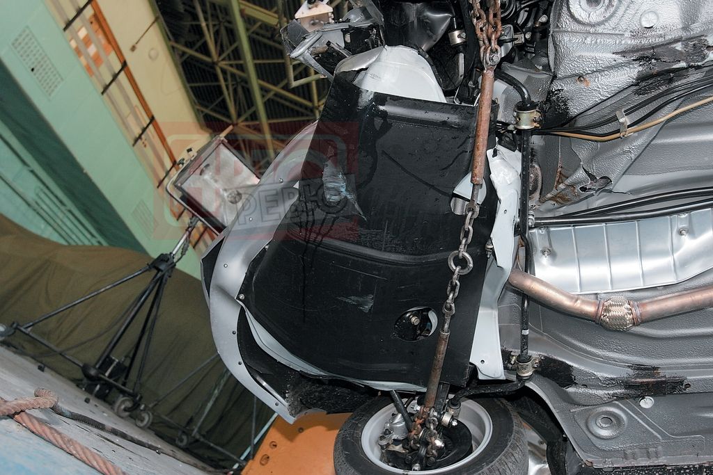

фотка по теме

эта тема также обсуждалась на форуме авторевю. мое мнение-это поиски стрелочника.
у вазовцев порвался пол? это потому что он слабый. а виноват кто? -защита. сказали вазовцы. то что пол у десятки всегда винтом, панель в салоне отрована-(а это значит пошла деформация моторного щита) както в порядке вещей.
защита-это плоский лист толщиной 2.5 мм с небольшими ребрами. центральное по всей длине-боковые имеют разрыв на изгибе защиты.
в меру своего слабого (очень слабого) знания сопромата могу предположить что такая защита начнет пластически деформироваться при сжимающем усилии порядка 300кг. (на самом деле видимо меньше, т.к. моя умозрительная модель максимально жесткая) . как только она начнет гнуться (даже до пластических деформаций) усилие потребное для этого будет прогрессивно падать.
передает нагрузку защита на лонжероны, а не на пол. на них же падает и основная нагрузка при ударе. какой величины эта нагрузка. если принять среднее ускорение гдето 20g. а массу авты за лонжеронами кг 500 (грубо)-то около 10000кг. 300кг при этом-погркшности больше будут. тем более что ездить без защиты по нашим дорогам-местами нежелательно.
все вышесказанное относится именно к приоре иэтому тесту. переносить эти выводы напрямую на сузуку-нельзя.
