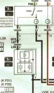

Читаю эту тему и офигиваю!У кого-то работает и отключается,у кого то есть термореле,у когото датчик присутствия...
Алгоритм работы подогрева сидений у всех грандвитар один .(кроме пиндоских 2.7) - нажал кнопку - включился и греет до упора,пока не выключил кнопку или зажигание.И не важно что на улице зима или лето,сидит кто на сиденье или нет.Во всех остальных случаях это неисправности системы подогрева.Я у себя из за этого нашол на просторах инета специальные интеллектуальные схемки,которые вставляются в разрыв питания обогрева.В итоге при включении кнопки первые 8 минут обогрев работает на 100 процентов мощности,последующие 40 минут на 20 процентов и патом отключается,если раньше не заглушить авто,при запуске алгоритм повторяется снова.
Есть один минус,время работы 8 минут на мощности 100 процентов никак не регулируется и задано схемой,при сильном морозе сиденье не успевает прогрется и приходиться выключать кнопку и включать заново,перезапуская алгоритм работы
Позволю себе не согласиться.
Алгоритм работы конкретно у моего авто и на водительском сиденье следующий - после включения кнопки идет постоянный нагрев минут 12, потом он отключается минут на 5-7 и снова включается и далее по кругу. Общий цикл - минут 18-20.
Если кнопка остается нажатой, то после выключения и включения зажигания все повторяется.
ИМХО там стоит термостат или таймер.

Скорее всего термореле стоит на схеме пост 38. Т.к. система обогрева работает не до упрись - выключается.
