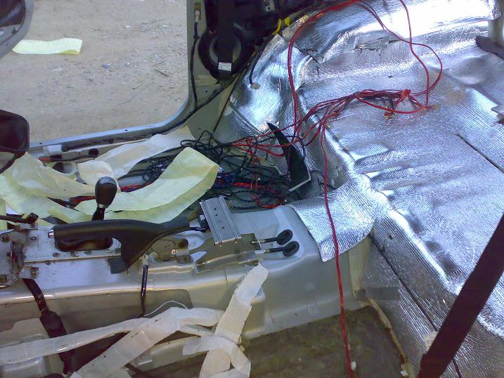

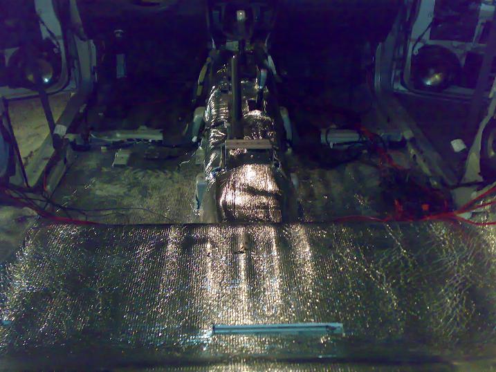

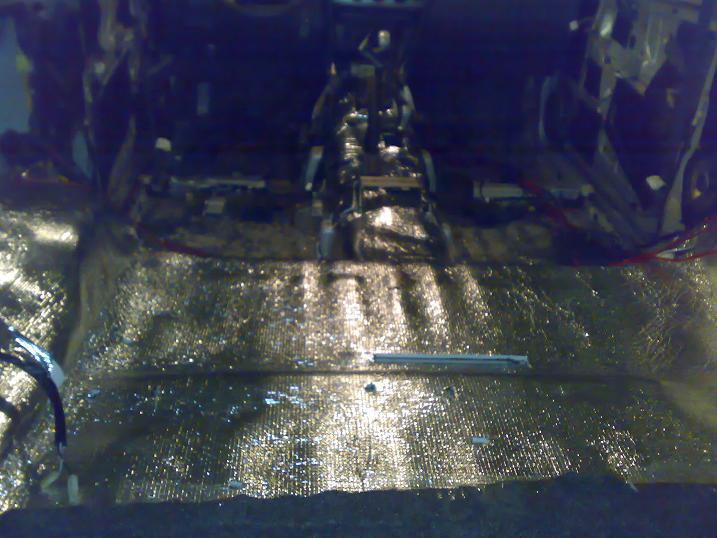

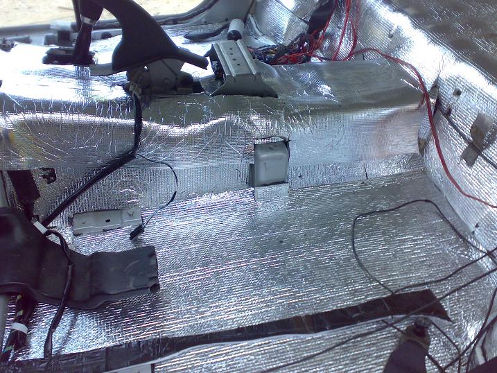

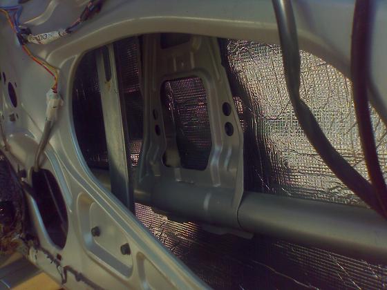

    Всем Привет!!!

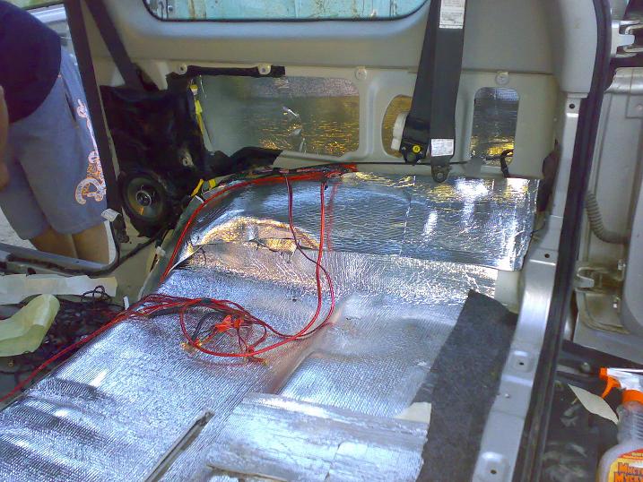

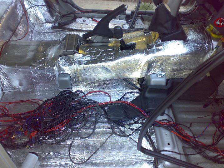

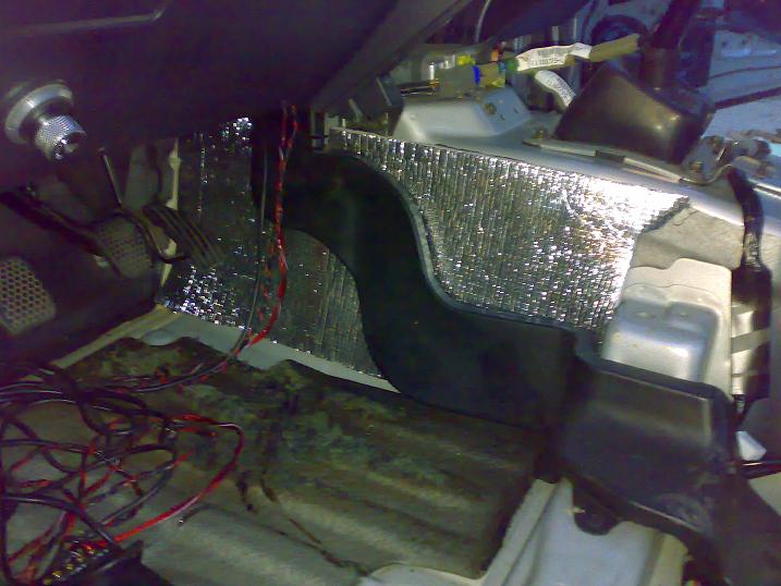

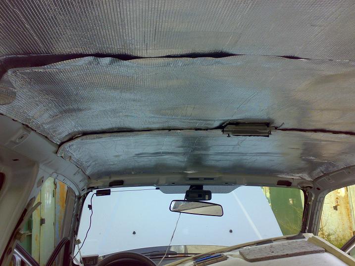

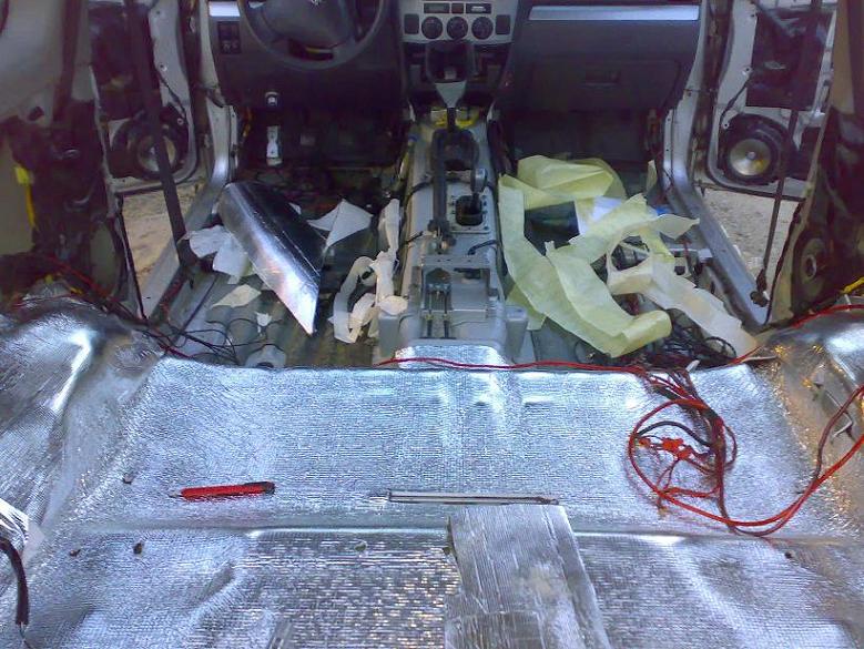

    Решил что-то добавить в свою машину, вот только 3 дня ходил чесал репу и думал что-же можно воткнуть. (ксенон есть, парктроники спереди, сзади, бортовой комп тоже воткнул, музыка стоит)
    В понедельник вечером мысль пришла (по трезваку).
    Забытую заводом производителем шумоизоляцию так и не зватает в ней.
    Поехал в Кунцево купил 5 рулонов шумоизоляции по 3 квадрата каждый стоимостью 500 руб за квадрат.
    Разобрал весь салон во вторник вечером (кроме крыши) и вот чего-то стало вырисовываться...
    На этом день мой закончился

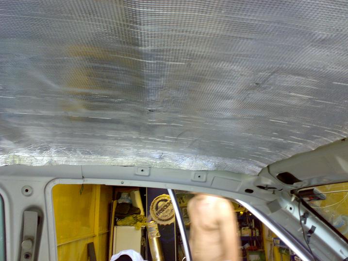

    В среду вечером опять в гараж и дальше
    Снял крышу
    Доклеил все где только можно было (темно уже)))
    В четверг пошел все собирать

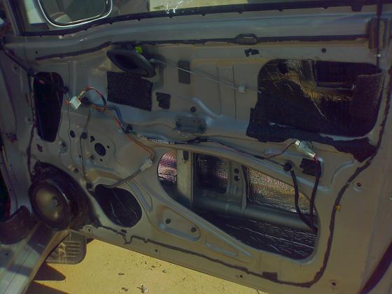

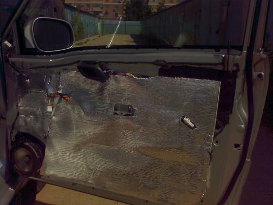

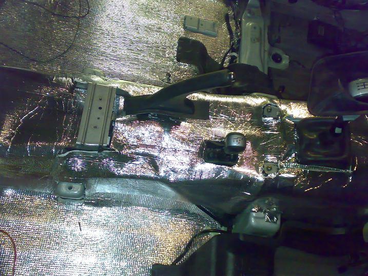

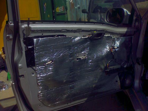

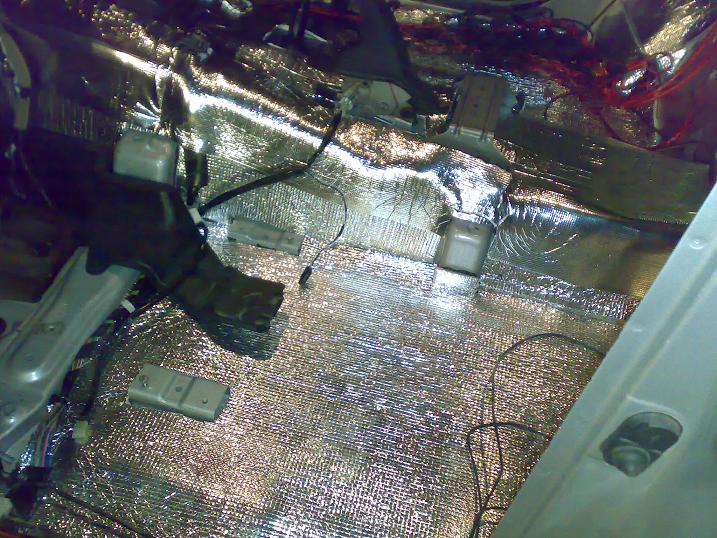

    Скажу сразу, на пол я положил слой равный 1 см, на коробку и раздатку 15 см., в двери и на крышу 0,5 см.
    Когда я положил ковер, я очень долго чесал репу (зачем я это сделал) и думал как я буду все обратно запихивать, если ничего не сходится.
    Но долгим старанием, практически 5 часов потраченного на это времени, я все утрамбовал и запихнул. Самое сложное это была постановка порогов на свое заводское место.
    В данный момент езжу без облицовки передних дверей и 3-х сидений (отдал на перетяжку в кожу) и скажу что уже намного тише стало ездить на ней, а стало быть приятней и комфортней.
    Так что кто хочет потратить всое драгоценное время в гараже и не знает чем себя занять - ковыряйте в носу:D

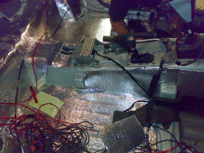

    Вот продолжение предыдущих фоток

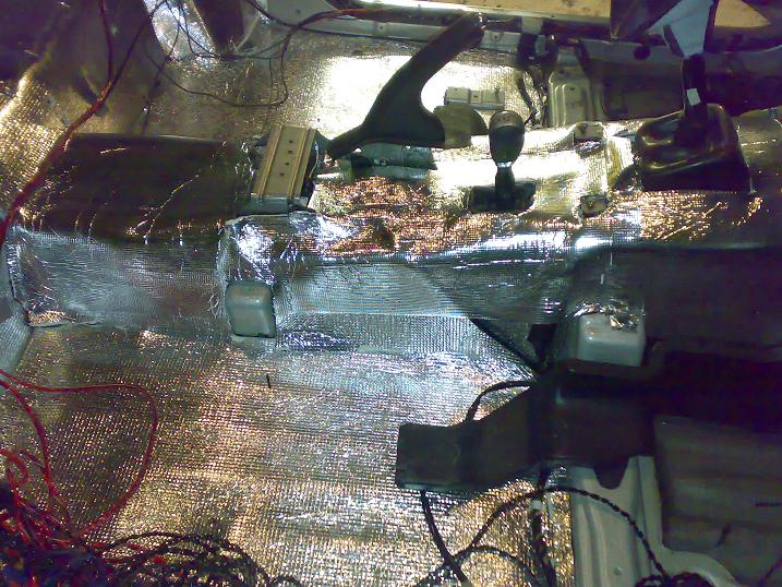

    и еще немного фоток)))

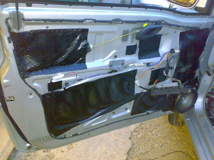

    Ну конечно если есть 35000руб то можно и в салон))) Они тебе около 60% проклеят и скажут что по технологии так и положено(в салоне толщиной 0,3-0,4 см клеят везде). Но вот только эффект будет не таким. И к тому же могут напакостить немного.

    Расскажи подробнее, как машину разбирал. Как с дверей обшивку снимать, как с потолка, как сиденья снимать и т.д.?
    Есть желание заняться шумкой, но разбирать побаиваюсь, ибо не знаю, что и как там крепится. Боюсь сломать.
    Заранее спасибо.
  15. overload13
    9 авг 2007
    109
    Антипатии:
    Нет там стандартной шумоизоляции, кроме целофановых "пакетов" похожих на пыльники
    http://www.suzuki-club.ru/forum/showthread.php?t=267&page=4
    Ну если для тебя изврат и охота вставлять в уши беруши, то тебе здесь делать нечего
    Впринцепи нет ничего сложного. Как и не всех японцах вся обшивка крепится на пистонах.
    Снимается и одевается очень легко. Вот с потолком придется немного посложнее. Так же снимая все сиденья, появляется доступ к снятию ковра на полу.
    Так что если еще появятся вопросы, готов ответить.

    Тверь
    А как ты потолок-то снимал? Отрывал или что с ним делал? А назад как? Насколько я понимаю, потолок же был приклеен к крыше?
  17. overload13
    9 авг 2007
    109
    Антипатии:
    Потолок был прикреплен всего двумя полосками герметика к железу(не считая открученных ручек, козырьков и у задней двери 4-х пистонов).
    Отодрав его мы получаем огромный фронт работы.
    Обратно так же. 2 полоски герметика для уверенности что прилипнет и все по схеме выше.

    А какую шумку покупал? 500 рублей за квадрат - это что-то весьма хорошее, судя по ценам <a href = "http://www.autozvuk.com.ua/catalog.php?r=21&b=76"><b>ТУТ</b></a>.
  19. overload13
    9 авг 2007
    109
    Антипатии:
    Брал такого плана http://www.autozvuk.com.ua/info.php?id=1447
    Но вот только были рулонами по 3 квадрата в рулоне. И толщина у них была разная 10мм и 5мм
    В ее свойствах шумо-вибро-тепло изоляционные свойства.
  20. Yesss!
    30 июл 2006
    285
    Антипатии:
    А на двери не толстовато? В описании написано, что она для тонеля и щитка приборов. Сразу хочу извиниться, за, возможно, глупые, дилетантские вопросы :)
  21. overload13
    9 авг 2007
    109
    Антипатии:
    Нет не толстовато. Даже отлично потом садится на свое место обшивка дверей. И закрываться они стали с "глуховатым" звуком - даже приятно немного.
    Лишнего небудет, если делать для своей машины))))

    :thumbsup: Привет!Расскажи есть ли подводные камни и какие инструменты использовал.Я в этом деле новичек,так что невзыщите.
  29. overload13
    9 авг 2007
    109
    Антипатии:
    Ответ: Re: Шумоизоляция - для тех кто готов!!!
    Подводных камней нет!!!
    Если есть у тебя желание, пару друзей(если им делать нечего для ускорения процесса), пару ящиков пива, то все ГУД!!!!!!
    Единственно проблема в потолке. Его один на место не поставишь, соответственно смотри выше))))))

    Кстати забыл спросить,теплее стало в машине,а то чего-то она у меня быстро выстывает:(
  31. overload13
    9 авг 2007
    109
    Антипатии:
    Намного теплее. Если ушел на пол часа, то тепло еще в машине))))
    А летом не так нагревается от солнца. (езжу без тонировки)
