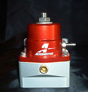

Регулятор этот как выглядит ? и где он хоть приблизительно находится ?!

Вот как виглядит внешний регулатор давления. Он поставляется на произволном месте между помпу и инжектора(карбуратора).
Если он поставен на входящем шланг горючево может понизит давление в каруратора. Если он поставен на изходящий шланг ( к бензобаке) может повисит давление.

блин почему то не видел в своей машине такую штучку, где она может находится например хоть ? на видном месте или хорошо запрятана где нить ?

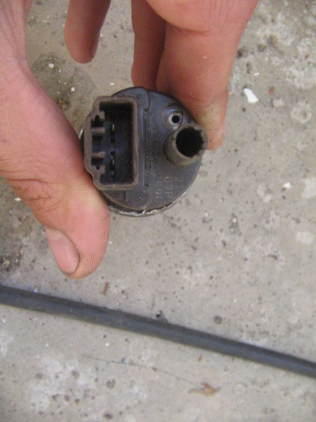

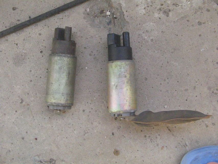

И ещё кстати проверили сопротивление насосиков
новый где то в районе - 2-5 Ом
старый - 18-60 Ом
А какое должно быть ?
Щас фотку насосиков выложу!

А какое оно должно быть по уму на карбовой движке то ?
И могли мне дать насос в таком же корпусе но более мошный ?
