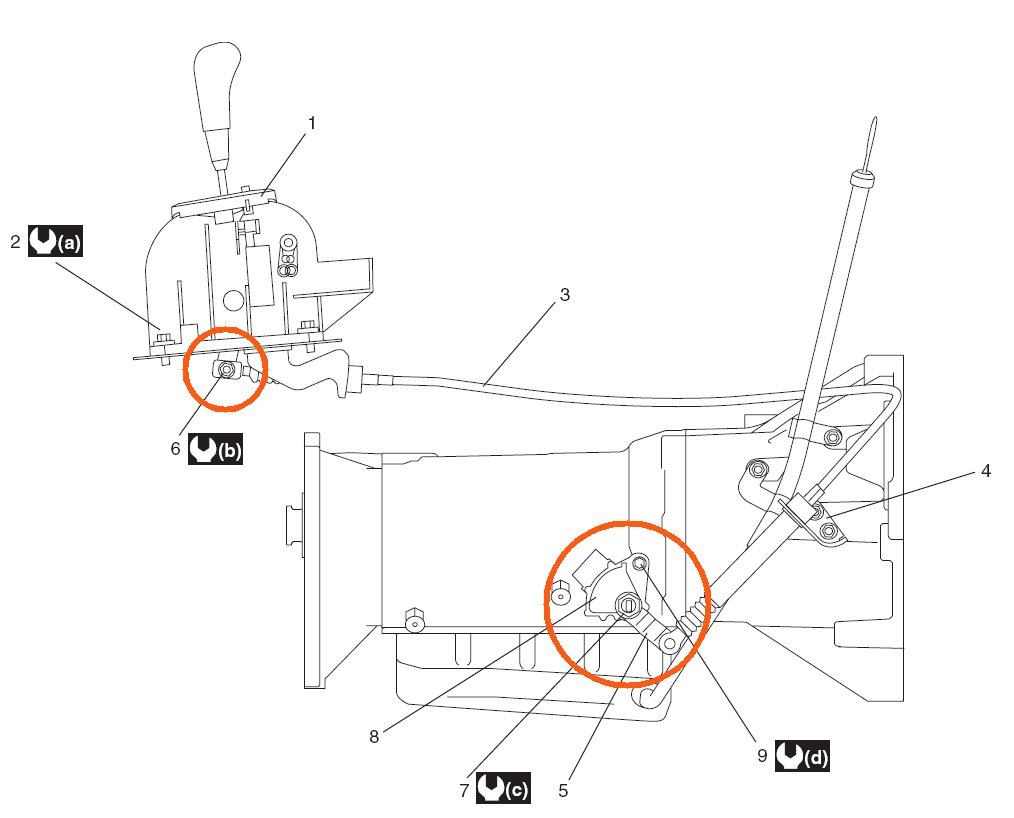

судя по мануалу, рычаг с коробкой связан тросиком.
если допустить, что тросик подклинило, то коробка вполне могла остаться в положении "P".
выделены места, кроме самого троса, где может подклинить.

А до каких оборотов раскручивали? 3 и N находятся рядом с D, может что то тоже с тросиком. Ослаб там или вытянулся или еще что
