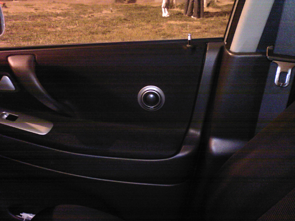

Вот я про твитеры ,которые в штатные места не лезут:D

FireDragon рассказвает об установке пищалок в специальные места. В послерестайлинговых машинах они есть. Но у меня аэрио 2001. Там таких мест нет :(
vazden врезал их в дверь, но мне кажется то место которое он выбрал плохо подходит для твитеров. Они ведь вроде должны быть направлены в лицо, а у него на локти.
