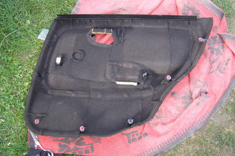

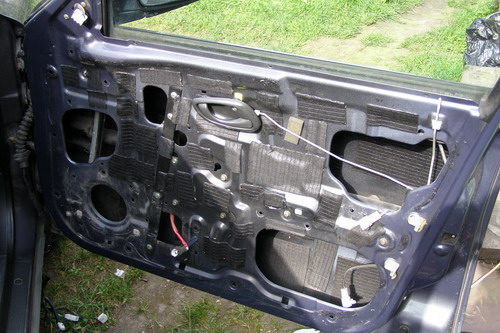

Подготовка дверей.
Всего на шумоизоляцию ушло 3 листа Бимаст-стандарт и один лист поролоновой шумки от Стандартпласта для обклейки пластиковых панелей (название забыл, а на сайте у них этой шумки нету). Оклеил все двери – Бимаст на железо по максимуму, но без фанатизма, шумоизоляция на 100% панелей пластиковых. В итоге двери стали закрываться без противного бряцания, чуть тише стало в салоне, но Балено всё таки шумная машина. Поролоноподобная шумка ушла на 4 двери почти без остатка (зимой посмотрю насколько она утепляет салон), а вот остатками Бимаста проклеил ещё багажник и заднюю полку немного. В итоге один товарищ при закрытии багажника как то сел на измену: «… У тебя что багажник пластиковый?….» Полиэтиленовую влагоизоляцию оставил, но немного в районе динамиков подрезал её, пришлось.

Мидбасовый Импакт имеет глубину большую чем штатный динамик, но точно такие же посадочные размеры – столько же отверстий под крепёж, в таком же месте, родной динамик у меня – 16 см. Так что проставочное кольцо я взял родное, но под него из фанеры 10 мм вырезал лобзиком подкладку на вид яйцеподобную, прогрунтовал её и собрал вместе с родным проставочным кольцом. После сборки снаружи и частично внутри проклеил эту конструкцию Бимастом, чтобы не подзванивала. Отверстие под динамик в двери пришлось увеличить, т.к. магнитная система больше чем у родного динамика. На два отверстия ушло три пилки по металлу для лобзика, но чесс говоря, мало взял пилок, легко они ломаются, вот по дереву ни одной не сломал.

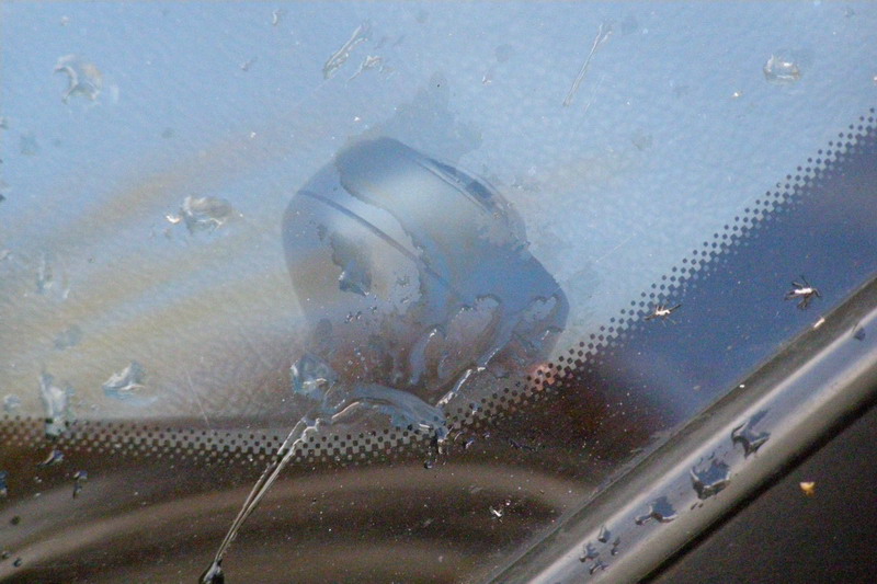

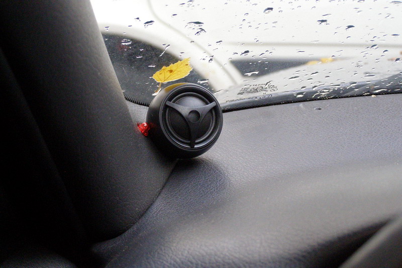

Твитера установил на стойки, в самом низу пластиковой накладки, на угловые обоймы. Направление на водителя. Мидбасы после установки не видны вообще, а твитера хорошо заметны, но меня такой вариант устроил больше, чем установка на стойку с поворотом на стекло. Последний вариант позволяет получить чуть более широкую сцену, но мне не хотелось возиться с доводкой твитеров, да и визуально мой вариант меньше мозолит глаза. Да, чуть не забыл, перед установкой боковых панелей, для того чтобы динамик не играл под обшивку, я выклеил из поролона боковые ограничители, которые при установке панели не дают петь головке под обшивку. Поролон искал акустически глухой – в нём поры должны быть с большего закрыты, т.к. большинство поролонов нынче как раз акустически прозрачные.
если чесно ниасилил... дверь то акустически изолируется и динамик как в закрытом корпусе играет?

Да, обклейка панели поролоном была напрвлена на то чтобы динамик не играл под обшивку, а в дверь, получилась ёмкость с приличным объёмом. Всё равно звук попадает под обшивку, но не так сильно как если бы не сделал выклейку. Мид никуда не ориентировал, просто немного приподнял от двери. Помимо 10 мм фанеры, верх подиумной конструкции и подложка на дверь крепились при помощи 3мм мягкой обоюдоклейкой ленты - так легче было вешать подиум с одной стороны, с другой контакт динамик-подиум-дверь получился немного мягким и плотным. В Баленах центральная часть отделяет миды друг от друга и шанс словить стояк меньше чем на машинах где его нету. С учётом 9кгц-вой полосы мида, родной решётки интересной формы я не подрезал его сверху, и вышло всё нормально - середина на месте, явных стояков не слышно, а локализация всё равно будет гулять вверх/вниз - безпроцессорный звук всё таки, но звучит вполне прилично, откровенных нареканий нету.

ОЧЕНЬ интересует установка твиттеров.

Это вид с улицы, не очень получилось, так и не смог снять чтобы не бликовало, но тип обоймы всё таки виден.
Для полноты картины стоило бы поснимать ещё процесс установки, но жена с фотоаппаратом была в отпуске, увы.

у двери надо заклеивать все технологические отверстия так будет один объем для динамика размера

Да, конечно желательно.. но цель была избавиться от дребезга без сильных денежных вложений. По правилам, нужно вообще все внутри дверей обклеить виброизоляцией, снаружи+на пластик шумоизоляцию:( Но это дорого+смысла с этими динамиками особо нет, имхо
