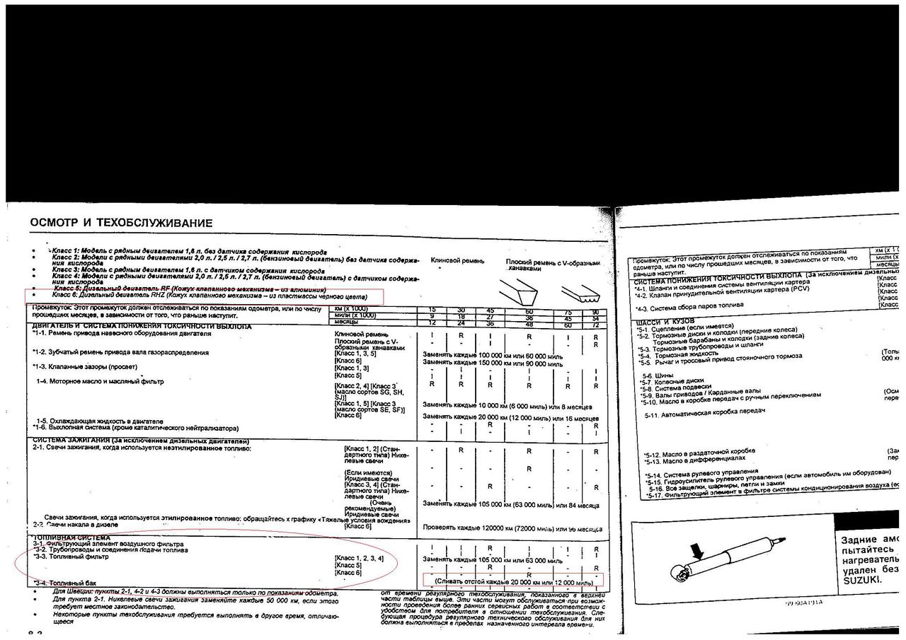

    Только вчера от нечего делать листал инструкцию, там таки написано сливать отстой из бака каждые 20 000 км и не указано что это для дизеля. Тоже задумался как это можно делать не снимая бака...

    Кстати по поводу слива отстоя вот скан листа:
    Это действительно относится только к дизелю и только к 6 классу я так понимаю.

    1. Бак в витаре металлический.
    2. Прикрыт защитою.
    3. 1,2 пункты и грязь между защитой и баком приводят к коррозии бака и, как следствие - течи бензина. Стыдно должно быть производителю - защитили бы пластиковый бак защитою. А так - бак стоит 20000. Отложенная прибыль на запчастях.
    4. Любите свою машинку - вытрясайте грязь из защиты топливного бака, заодно сливайте конденсат. Так производитель будет спокоен, что вы не сгорите или не останетесь без бензина между Сегежой и Кемью. Каждые 20000 километров.
    5. При покупке машины бу смотрим на бак, снимая защиту.
