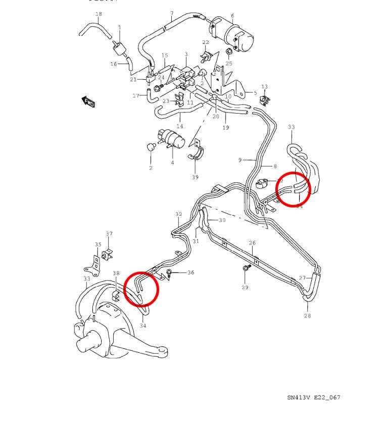

Пара советов тем, кто собирается ставить ручные хабы на новом Джимни. У нас электроподключение раздатки и пневмоподключение хабов. Чтобы кардан подключался в раздатке, надо, чтобы сигнал от пневмосистемы шел 100%. Если просто воткнуть хабы, будет мигать ПП, кардан не подключится. Датчик включения пневмосистемы находится, по-видимому, на соленоидах, которые подают разрежение на мост. Затыкаем заглушками металлические трубки на мосту (2 стороны, 4 заглушки). Заглушки делаются из куска трубки от вакуумника ваза. С другой стороны ввинчивается болт М6. Ставим заглушки на место. Все. Систему обманули, кардан подключается, можно ставить ручные хабы.

Конечно не прав. У нас раздатка другая, все включается кнопочками. Рычаг-один. Последовательность такая: соленоид подает разрежение на хаб, комп проверяет, если все нормально, то подает сигнал на шаговый электромотор в раздатке. Без первого сигнала э/м не включится.

Что-то не совсем понял, это для всех Джимов актуально, или только для новых, где ПП кнопкой включается? Если для всех, то вопросы следующие:
1) Можно как то попроще заткнуть трубки? Сваркой холодной замазать или еще как?
2) Можно на картинке показать, где эти трубки железные? Это там где я отметил красным кругом или нет?
3) Где та пимпа под капотом, про которую Green говорил, что ее надо замазать холодной сваркой? Какой у нее номер тут?

...Э, а если нарушится герметичность системы в лубом другом месте, перебило шланги, что идут со стороны кузова на мост, или еще что... И ПП опять не вклучить. Нет твой вариант- это временное решение проблемы. Кнопку надо выводить на прямую. Я давно думал уже над этим. Нужен свежий мануал на джимника с электро схемами. Пока решение отложил, ибо ПП пока фурычит... тфу-тфу
