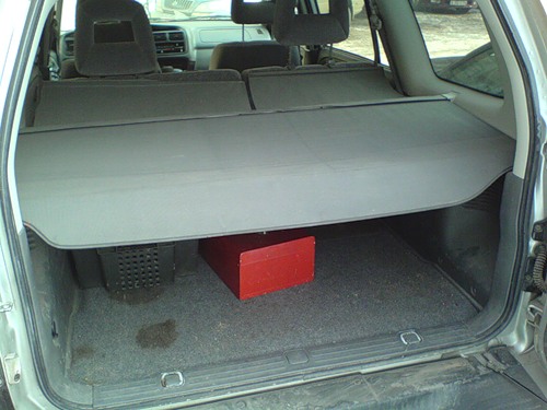

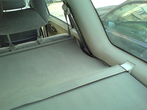

Кто-то просил фото шторки багажника, прилагаю
общий вид

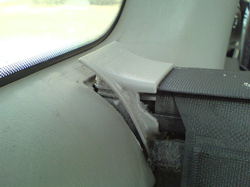

поближе справа
Крючок для удержания натянутой шторки

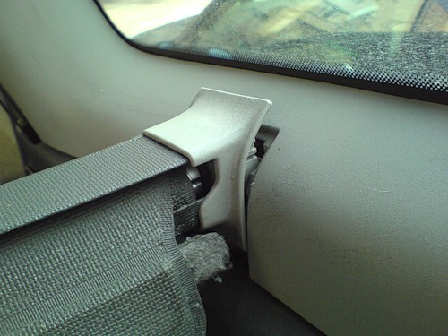

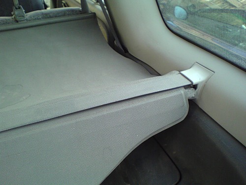

Правый паз боковины багажника для вставки шторки
Шторка установлена в боковой паз

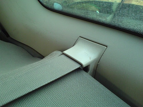

Паз слева
Вот и все

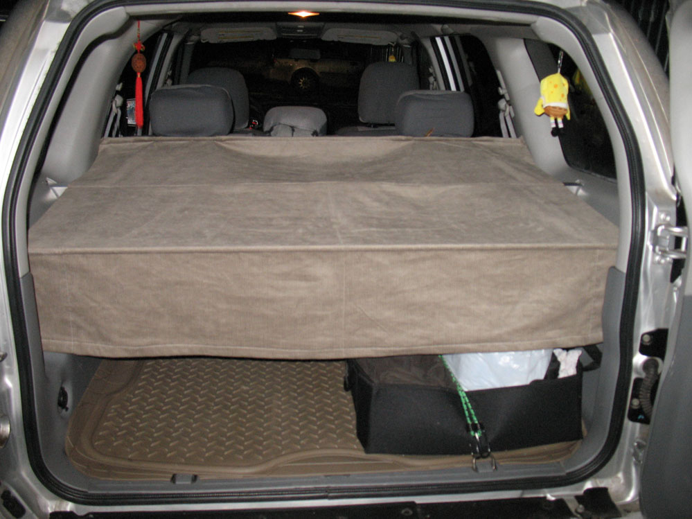

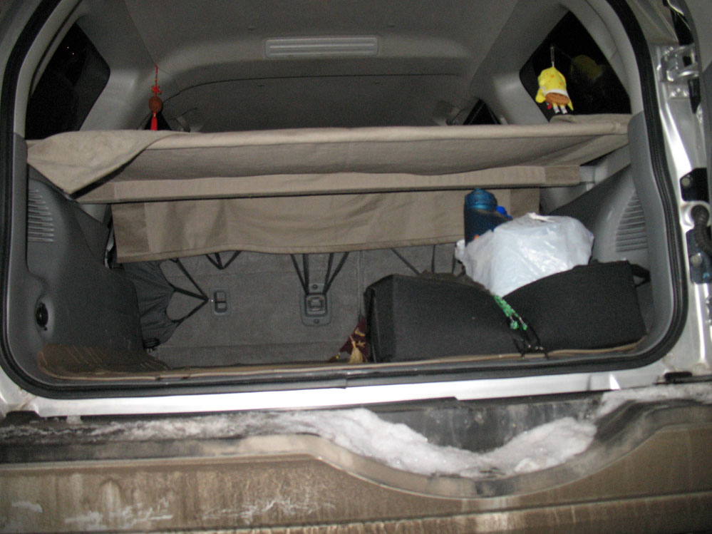

Наконецто доделал полочку в багажник!!! План такой:
1) на строительном рынке покупаем алюминиевую (500р) или деревянную (100р) квадратную балку 40х40мм.
Две круглых трубки или железки 10мм (50р/шт). Ту, которая будет у задней двери лучше покрепче другую можно не очень.
2) в магазине ткани покупаем материал: сукно для шинели, велюр, вельвет, габилен или чтони-будь ещё такое плотное под цвет салона (в моём случае серый вельвет 1,5х2м стоил 440р).
3) отпилить по длине толстую трубку и балку, чтобы они в пазы входили, а трубку потоньше по длине задних кресел. На балку в конце процесса на концах можно намотать изоленту, чтобы она плотно входила в пазы.
4) подгибаем ткань по ширине багажника и прошиваем края.
5) вокруг балки оборачиваем ткань и прострачиваем на швейной машинке (к деревянной можно ткань просто мебельным степлером прибить или приклеить)
6) со стороны задней двери ткань оборачиваем и прострачиваем вокруг толстой трубочки которая натягивается в паз. Оставляем немного ткани свисать.
7) со стороны кресел ткань оборачиваем и прострачиваем вокруг тонкой трубочки. Оставляем немного ткани свисать. К ткани или к трубочке пришиваем верёвочки, резиночки или крючки для привязывания к подголовникам.
8) устанавливаем конструкцию.
Есть некоторые нюансы, которые надо сразу учесть:
1) трубочка, которая натягивается к задней двери должна быть упругая, чтобы при длине 130см и толщине 10мм не прогибалась.
2) ткань должна быть крепкая и не тянущаяся, особенно в направлении длинны машины, а то со временем провиснит.
3) в месте крепления ткани к задним креслам надо учесть то, что кресла регулируются по наклону, поэтому можно придумать какой нибудь крепёшь поуниверсальнее.
4) можно ещё ткани разрезать вдоль, чтобы можно было у каждого кресла отдельно её снимать.
5) ширина ткани около трубки у задней двери и у кресел немного сужается. Я зделал всю ткань немного уже чтобы не заморачиваться с фигурным вырезанием.
6) сразу всё делать не надо, потому что не получится разом расчитать все размеры. Лучше сначала прошить ткань вокруг основной балки и оставить с обоих сторон побольше запас, потом в машине примерить на каком расстоянии пришивать другие трубки. Лучше потом лишнее отрезать, чем потом куски пришивать.

Хм... Красиво, конечно...
Друг, а ты не мог бы сделать фото как бы сверху, через боковое стекло как она выглядит?
Сам сейчас собираюсь такую делать... Думаю...
Очень смущает, что ткань как бы провисает на полке...
PDA
14 Октябрь 2008
94
SGV XL-7, 2005гв. Автомат, Америкос, 5 мест, пробег 60 т.миль. В России с 2008г.
Ответ: задняя натяжная полка
Сфоткать попробую, но через тонированное слекло думаю не очень получится.
у меня ткань повисает, потому что крайние части ткани я насаживал на тонкие трубки из алюминия, поэтому если сверху что то класть, то вся эта конструкция сильно провисает. Потом попробую вместо алюминия поискать что то прочнее, может металлический стержень или ещё что

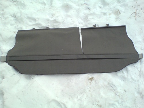

Добрый вечер , друзья . Этим летом продал свою ласточку XL7(американка 2001г.в.) Рыдаю!
Очень удачная машинка . Нашел от неё шторку , может кому нужна ?
Цена вопроса 130 $ ( без торга , самовывоз )8(915)005-0004 .
