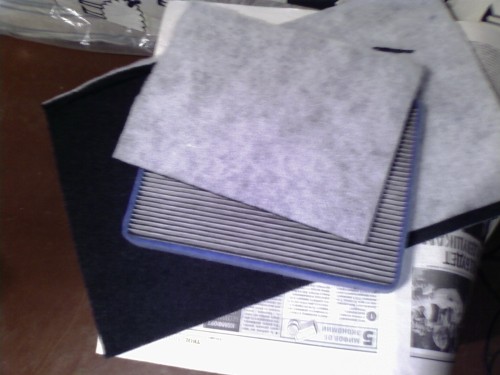

Вчерась купил такую же байду ,вырезал ,установил -в принципе не плохо ,вот только если в пробке рядом пер-т камазец ,запах в салоне более чем ощутим.DVK написал(а):Сегодня сделал себе угольный фильтр салона на НСГВ. Цена вопроса - 2$
1. Пошел в Эльдорадо, купил угольный фильтр для вытяжки, двухслойный, стоит 8$.

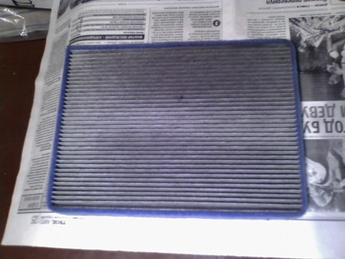

2. Вытащил свой фильтр, продул-пропылсосил. Честно говоря, результат не очень - лучше взять новый фильтр и сразу так сделать.

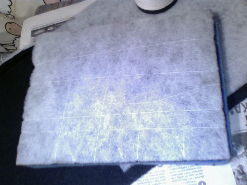

3. Вырезал из угольного точно по наружному контуру прямоугольник. Всего из одного эльдорадовского получается четыре витарных:
4. Положил сверху фильтра угольным слоем вниз и примотал несколько раз обычной ниткой крест накрест, чтобы плотно прилегал:
