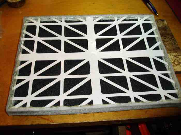

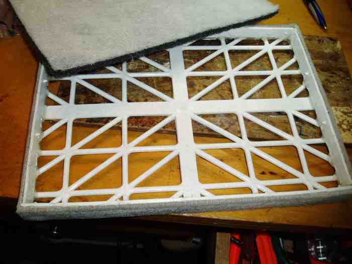

удобнообслуживаемый фильтр салона в ценовой категории "2 бакса"
Очередная попытка сделать удобнообслуживаемый фильтр салона в ценовой категории "2 бакса" :)
Материалы:
1. Честно спионеренный на официальном сервисе в мусорнике чей-то неоригинальный фильтр салона с надписями "Made in Germany" и стрелочкой "Air flow". Кстати, сам фильтр ужасно был сделан, вся внутренность обсыпалась и разлетелась в прах сама.
2. Купленная на рынке сеточка в раковину производства "подделка под Польшу" за 0.8$
3. Горячий клеящий пистолет.
Наполнитель - все тот же угольный фильтр для кухонных вытяжек из Эльдорадо.
Смысл конструкции - почаще менять наполнитель, ибо он копеешный.
Отправляю на летные испытания...
Кто будет повторять - размеры внутренней рамки 26 х 19 см.

Ответ: удобнообслуживаемый фильтр салона в ценовой категории "2 бакса"
Материалы:
skip

Ответ: самодельный фильтр салона в ценовой категории "2 бакса"
а "нужен-ли попу наган, если поп не хулиган?"(с) - риторический, таки, вопрос... Суши
Лучше уж цитаты Демосфена приводить ;)
Попу наган может и не нужен, а вот более продуктивный в плане степени фильтрации, и более дешевый салонный фильтр в НСГВ не помешает.
Чем покупать "ГМО" а-ля "Сделано почти в Германии", и уж тем более с индивидуально подобранным направлением установки (со стрелкой), то лучше и впрямь сделать самодельный фильтр, хоть и по одной из технологий, описанных DVK.
Вопросы к DVK:
1. Из чего сделана внутренняя рамка 26 х 19 см. ? На фото выглядит, как пластиковый каркас по внутренниему периметру б/у филтра.
2. А стоит ли заморачиваться с каркасом из сеточки в раковину?? Может можно ограничиться более простой крестовиной для поддержки "угольной фильтрующей начинки" в рамке от б/у фильтра?? Ведь на фильтр нет большой механической нагрузки от потока воздуха, что-бы требовался такой развитый "скелет".
Это обрезки с краев все той же сеточки от мойки. Они как по заказу сделаны были :)
Ширины точно той, что надо (1см), с прикольными пупырышками, за которые краями цепляется фильтрующий элемент.
Без них конструкция хлипковатая получается, хотя наверняка это из-за "мейд ин германи". Скорее всего, если за основу взять оригинал, то не потребуетсчя усиливать.
Ну просто попалась такая сеточка - больше ничего в этот день под руку не попалось :)
Хотя, нагрузка на фильтр приличная идет, если напор воздуха большой - может выдуть.
Я недельку поезжу с этим - потом посмотрю, во что он превратился - может надо что-то по другому делать...
мейд ин германика с стрелкой это наверно АЛКО. я такой себе купил на днях. халяву стоит, влез как родной.
Тот экземпляр, который я видел - просто рассыпался после некоторого количества эксплуатации :)
Так что почаще проверяй :)
