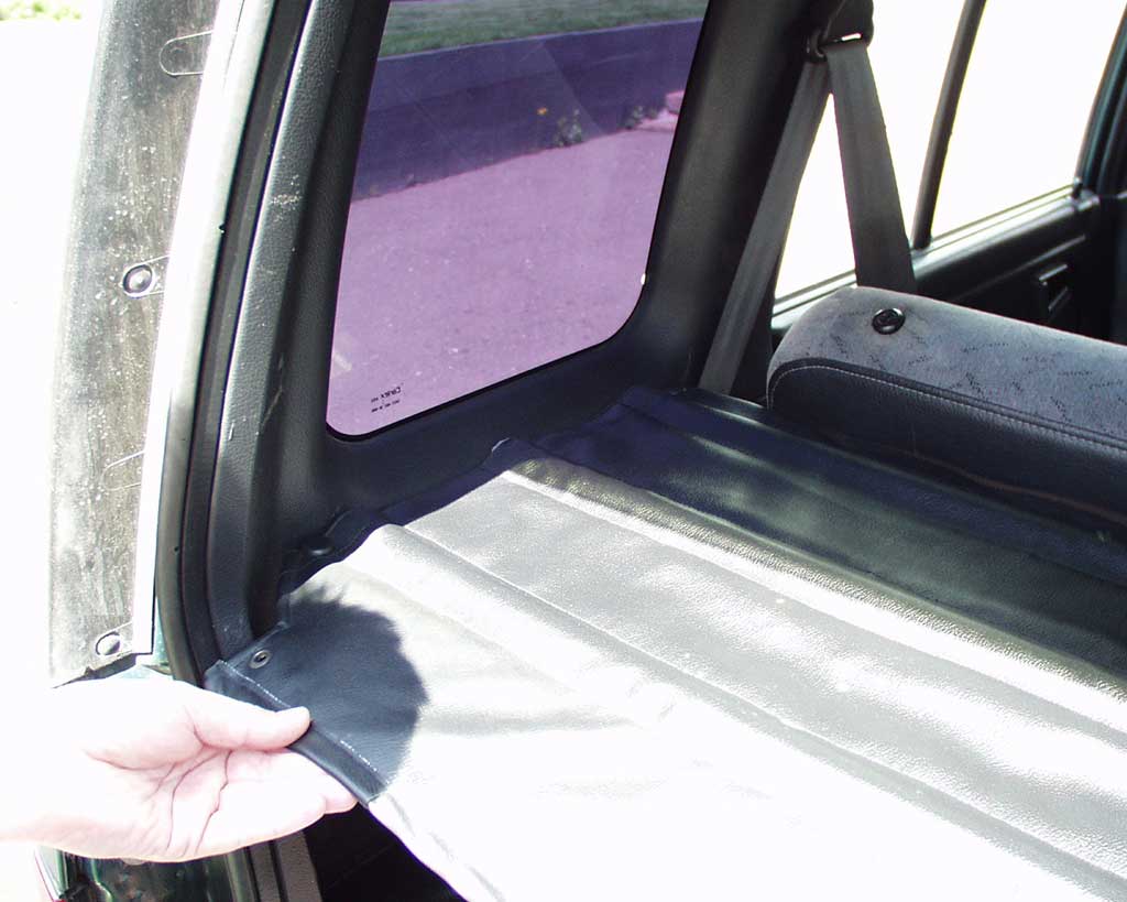

    Доброго Вам дня !
    Понимаю, что не открываю Америки, однако хочется с Вами поделиться собственным опытом.
    Давно уже мне хотелось поставить полочку в багажник моей SGV , однако перспектива заплатить порядка 200 баксов меня не прельщала. Не то что бы 200 баксов нет, но ЗА КУСОК тряпочки платить такие деньги я пока не готов. Уж лучше амортизаторы возьму :D
    И вот на днях я сотворил подобие полочки, всё счастье обошлось мне в 220 рублей + полтора часа времени.
    Итак, как это было:
    Понадобится:
    1) кусок искусственной кожи ~45* 140 см . Я брал 2 м * 1.1 м. (не зная точного размера багажника) за 200 рублей. Оказалось - с большим запасом.
    2) два металлических прутка длиной ~ 45 см.( Я взял 1м резьбового прутка М6 за 20 рублей – потом пильнул на 2 куска по 44 см.) – нужны для того, чтобы полочка не болталась, а была более-менее равномерно натянута.
    3) резинка жгутовая , но сойдет и «от трусов» - сантиметров 20-30.
    4) линейка, маркер\мел , швейная машинка или довольно терпеливые руки :D
    Порядок действий.
    1) вырезаем из иск. кожи кусок ~ 135 * 45 см – из расчета что ширина багажника варьируется от 130 до 135 см - я делал 128 см в ширину (остальное компенсируется резинками)
    2) загибаем с коротких краёв примерно по 3.5 см и делаем строчки, таким образом что остается «кармашек» примерно в сантиметр под стальной пруток. Пруток не обязательно зашивать так туго, что бы он не болтался – всё равно когда полочка натянется, он шататься не будет. Делаем рядом вторую строчку для надежности.
    3) Вырезаем «окошки» в которые будут продеваться резинки. Я цеплял резинки таким образом, чтобы получалось колечко, зачеленное одним краем за металлический пруток, а другой стороной – за крючок багажника
    4) Вставляем прутки в кармашки, и , по желанию, с торцов фиксируем степлером – теперь они точно не вывалятся.
    5) Вставляем резинки.
    6) Ставим получившуюся полочку в багажник. При необходимости регулируем длину резинок.
    Здесь http://photofile.ru/users/rebizov/1303118/27273624/ я выложил несколько картинок, на которых всё понятнее, нежели в вышеприведенном абзаце.
    Из минусов : полочка не вплотную прилегает к задней двери – остаётся зазор сантиметров в 5 . Думаю, что придумаю как это исправить
    Из плюсов:
    -С улицы, если вплотную к окну не припадать, не видно, что лежит в багажнике.
    - дешево Баксы-бакс
    - быстро – теперь, уверен, справлюсь за полчаса

    Вес мой вариант практически не держит - то есть журналы конечно не проваливаются, но основная задача - не дать посторонним заглянуть в салон полочка выполняет.
    А ещё , когда полочка не нужна, её можно свернуть в трубочку диаметром сантиметров 5 - то есть она вполне себе компактная.
    По поводу "стильности" мне остаётся только грустно улыбнуться, ибо наиболее эстетически приятной всё же является "родная" шторка, но, она опять же стоит денег. :)
