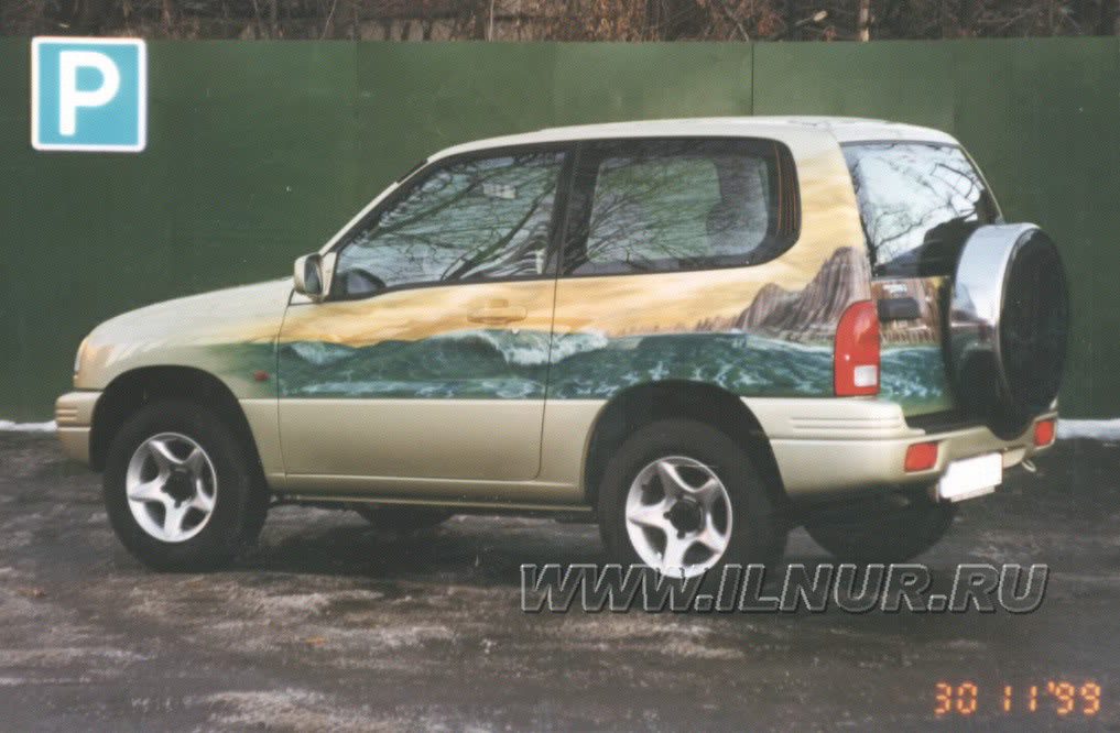

Привет! Можно пойти и по зтому пути... http://www.ilnur.ru/ не пожалеешь.:thumbsup:

Владимир., аэрография - интересная тема. Правда, редко она мне нравится. Пожалуй, только то, что в "Тачке не прокачку" ) А вот большие детализированные рисунки издалека выглядят как грязь. Но в целом, как вариант рассмотривать можно. Спасибо. Мне уже предлагали Джимника черными точками разукрасить, как божью коровку )
Извините, что не по теме, но не смог удержаться...
http://www.ilnur.ru/img/catalog/2000110221364835/suzuki_left_back.jpg
а это было сделано для меня.http://www.ilnur.ru/catalog/2001041722503391.html
