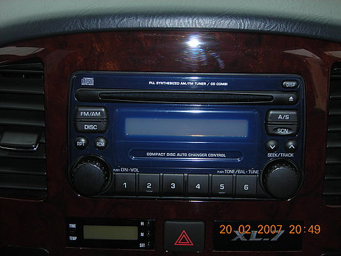

Привет. У знакомого пробелма со штатной магнитолой на XL-7, еще той, со старой панелью.
машина видимо из штатов иу нее проскакивают некоторые волны на ФМ диапазоне.
Такие проблемы есть у каждого америкоса.
Кто-нибудь знает где можно решить эту проблему и какова цена вопроса?

А что скажите про это можно что то сделать?
