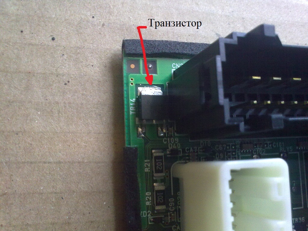

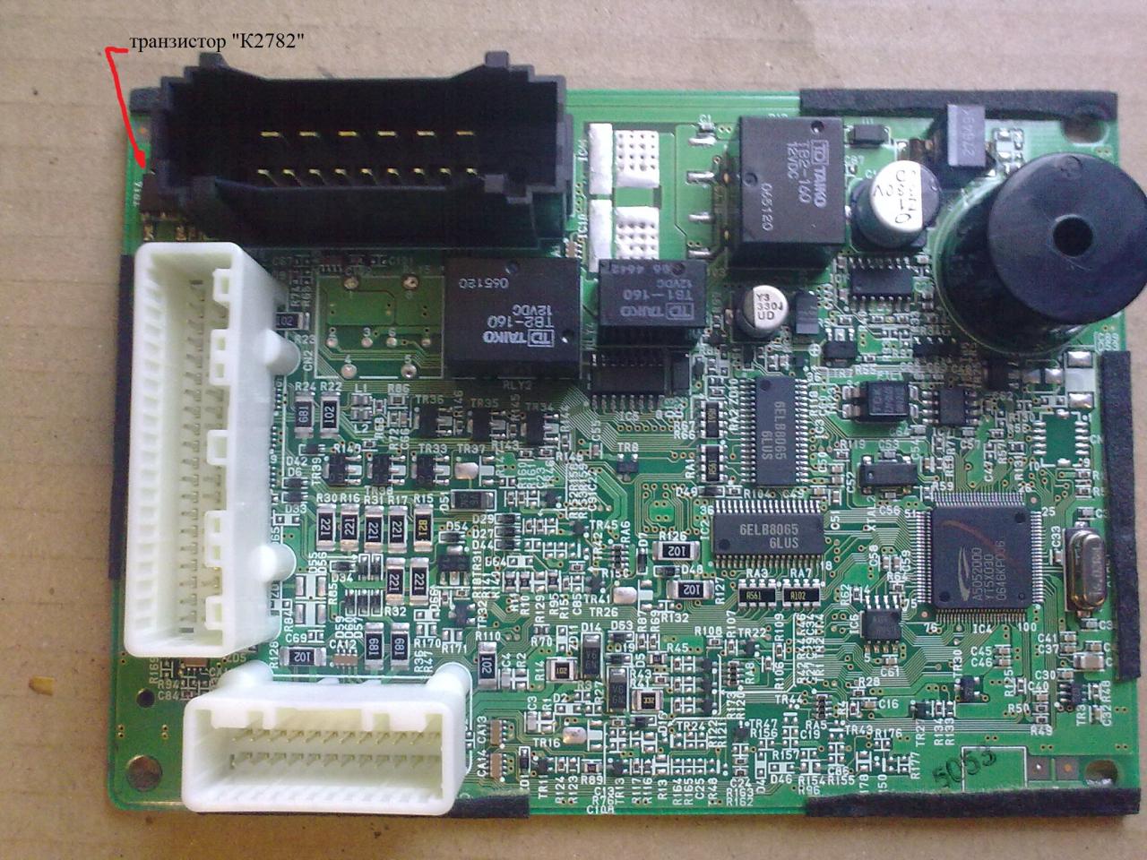

Ответ: Делаем подсветку ног водителя и пассажира своими руками (фотосессия)

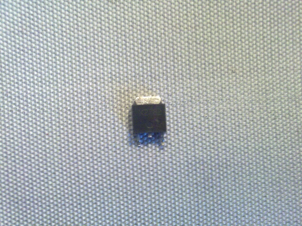

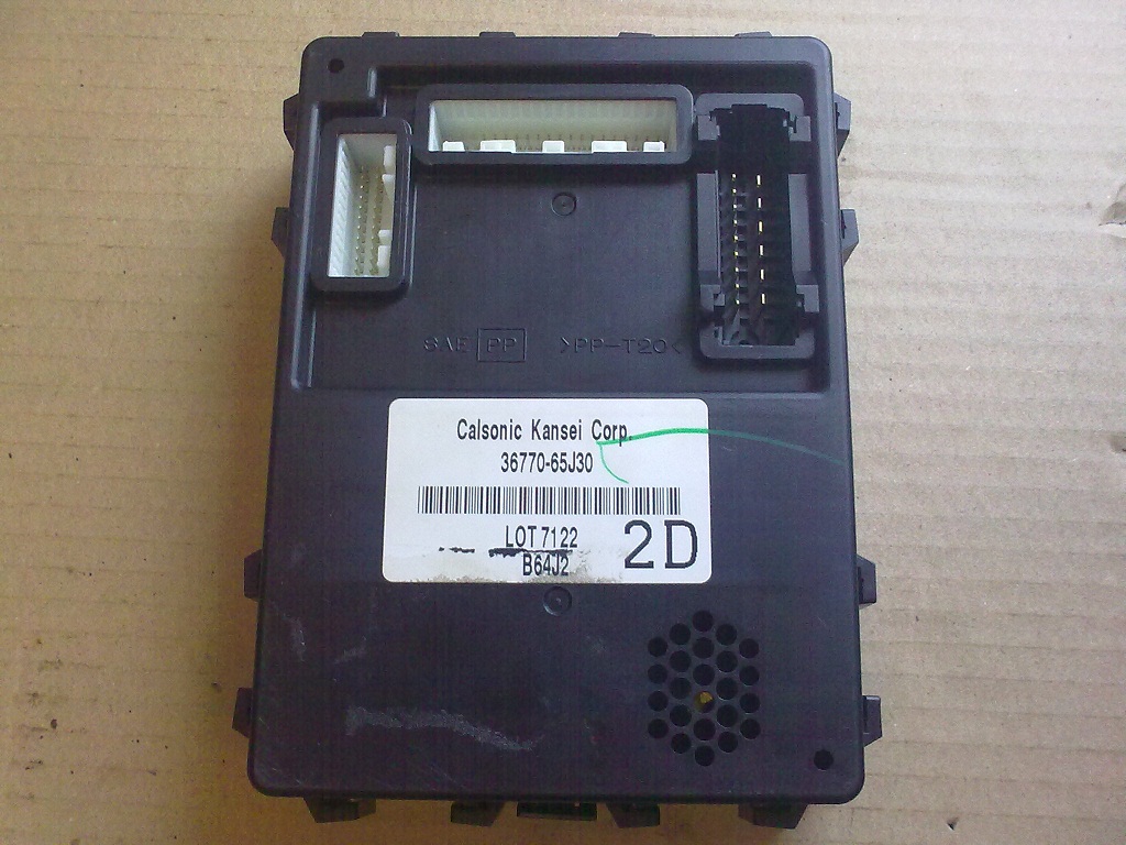

Заменил транзистор в блоке BCM, и освещение салона заработало!!!:D

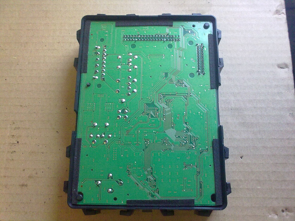

1. Для начало снимаем блок BCM (фото 1)
2. Разбираем коробочку,открываем крышечку на защелках (фото 2)
3. И извлекаем плату оттуда. Находим черный разъем, с лева от него и будет наш транзистор K2782. (фото 3.4.5)
4. Выпаиваем сгоревший транзистор, и впаиваем аналог с названием IRL R2905. Cтоимость на Митино (Москва) - 17 рублей!
5.Собираем в обратной последовательности!
ВСЁ РАБОТАЕТ!!!! :thumbsup::thumbsup::thumbsup:
извините за качество фото!

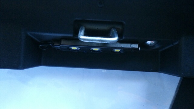

Что-то стало вечерами холодать, не пора ли нам ... спешить заканчивать доработки комфорта для наших Витар, а то уже паяльник не греет в гараже :)
спасибо самоделкину за правильную тему.

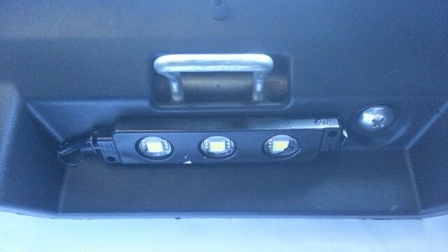

сегодня колхозил подсветку ног переднего пассажира и водителя по предложенной методике.
но вместо пайки светодиодов брал свеодиодные блоки с тремя светодиодами.
результатом очень доволен.
в 20 минут не уложился. уложился в 4 часа с покупкой материалов.
запитывался по предложенной автором темы схеме.
но не паял, а оголил часть провода и приматал потуже к этому месту провода к светодиодам.
теперь вот беспокоюсь, чем это (не паять) черевато?
вот фото светодиодного блока, который использовал (тот же, что поставил на подсветку бардачка). он был белый, я его покрасил спреем в черный цвет.
завтра добавлю фото всей подсветки ног.
З.Ы. до начал работы с проводами блока, чтобы не устроить замыкание, скидывал + клемму с аккумулятора. всё прошло без проблем.

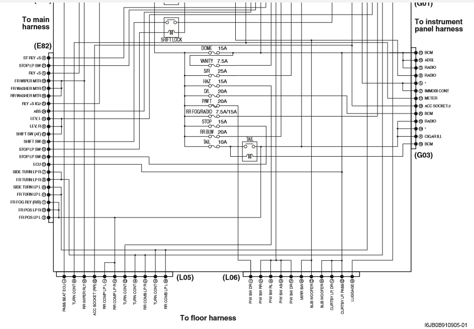

[DOUBLEPOST=1511565557,1511565329][/DOUBLEPOST]Добрый день.

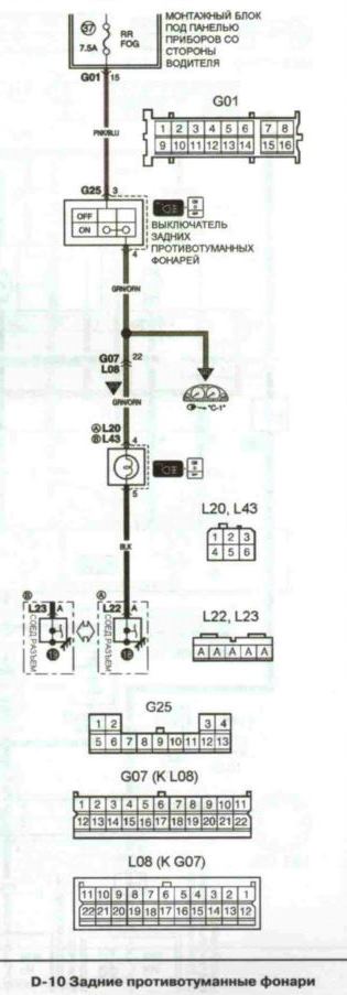

Проблема с задней противотуманкой. Схемы Нет проверил всё что мог. Подрудевой переключатель работает, ток и приходит на него и уходит предохранитель цел.
Техосмотр не пройти.
Если можете, пожалуйста подскажите .
vovan
4 Март 2007
3,678
560
freejack
31 Май 2015
29
Осло
Grand Vitara DDiS
Сузуки Гранд Витара 2007 ddis[DOUBLEPOST=1511697005,1511696832][/DOUBLEPOST]
Ближний свет включен?
включён.
Предохранитель цел, подрулевой выключатель 2 клеммы соединяет, лампочка на панели приборов загорается ........
в монтажном блоке по схеме много соединений и не понять какая клемма и провод выходит на фонарь конкретно.
В давние времена, у парня не работал задний дворник на ладе и предохранитель горел. Кулибины вставили 20 копеек вместо предохранителя. перестал и он гореть. У меня схема была, выяснилось, что спалили дорожку в монтажном блоке на плате своими 20копейками, а дворник - вал заржавел.
МОжет и здесь какая-то дорожка сгорела? Или есть возможность с помощью компьютера вклюлить фонарь ?
Друг поставил фаркоп на Мондео 2007, подключает прицеп, срабатывает защита на габариты. выяснил, если вытащить одну лампочку всё горит. видимо блок слишком мягко настроен.
Короче я фигею от этой электроники. Навыки ремонта есть, но эти заморочки...
Нужна подсказка

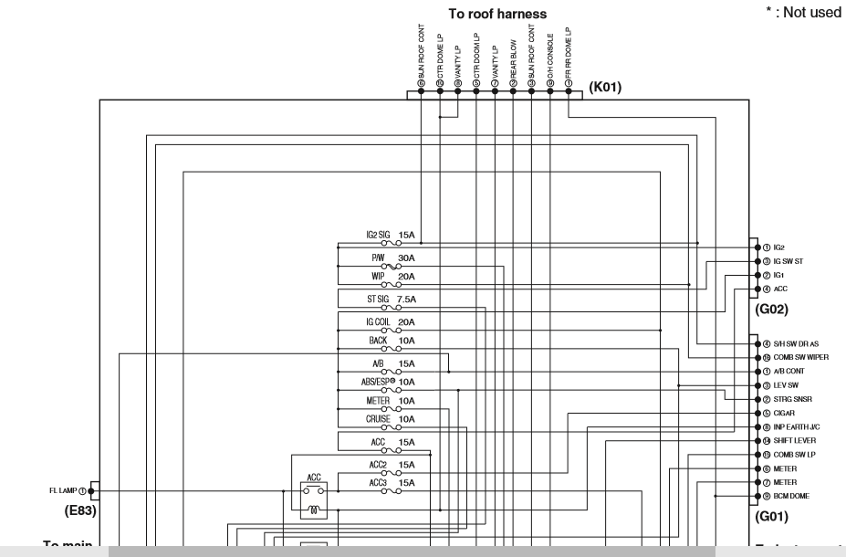

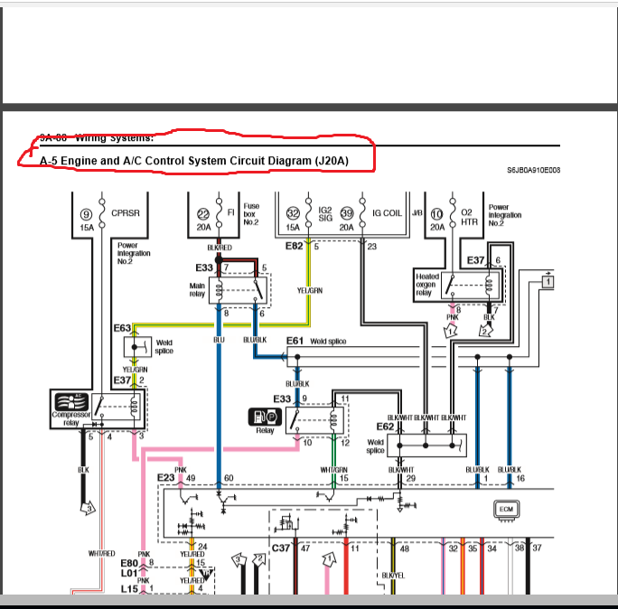

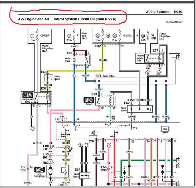

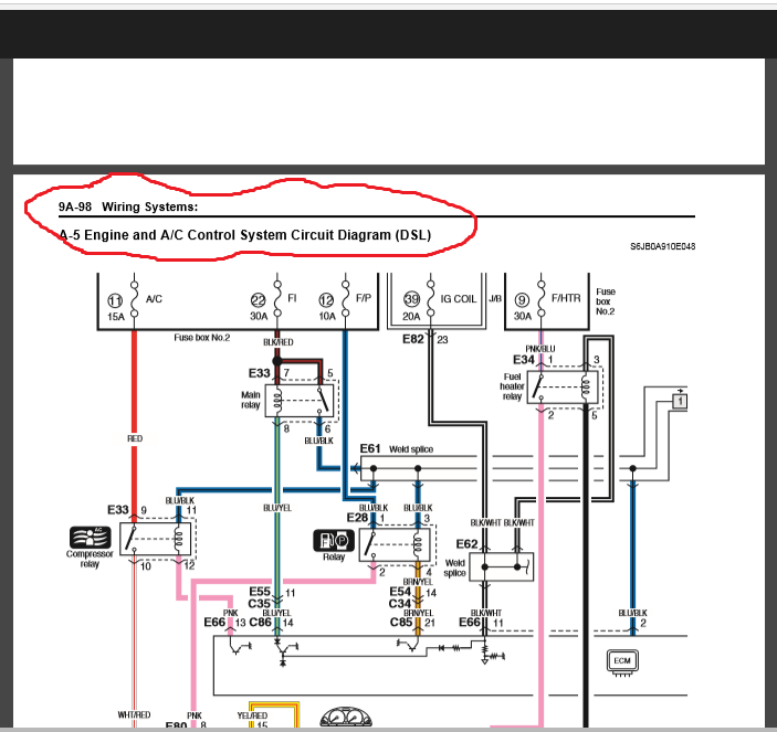

а по аббревиатуре можно что-то найти. я английский знаю но замедляет работу. вот , что это за фигня ?
вот предохранитель 7.5 ампер, идёт на комбинированный выключатель клемма G01,провод 15. На дизеле тоже самое. Здесь понятно откуда идёт. не понятно, куда выходит, какую клемму смотреть на фару конкретно. причём то радио с 15амперами предохранитель. радио работает.[DOUBLEPOST=1511705949,1511702017][/DOUBLEPOST]
если ddis это дизель, то схемы такой нет
а это что за схемы ? 3-4-5
  • 89.3 KB Просмотры: 674
  • 117.4 KB Просмотры: 600
  • 122.4 KB Просмотры: 461
  • 144.2 KB Просмотры: 686
  • 233.8 KB Просмотры: 640
калян42
2 Октябрь 2012
1,596
182
Прокопьевск
СГВ 2010

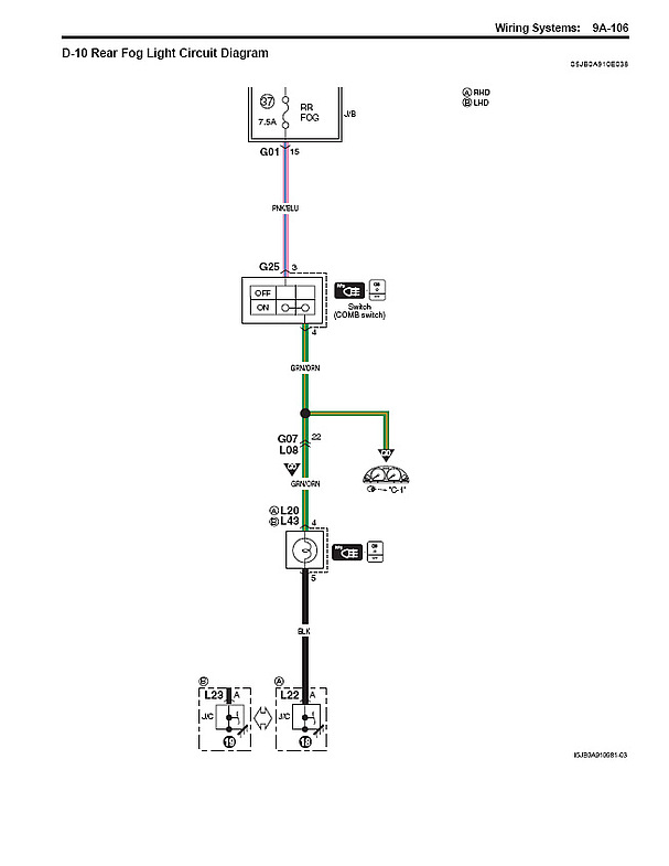

для 2.0 схема выглядит просто[DOUBLEPOST=1511707559,1511706831][/DOUBLEPOST]в заднем фонаре в цоколе цешкой померить , + приходит? , а может масса отпала
freejack
31 Май 2015
29
Осло
Grand Vitara DDiS
Посмотреть вложение 173552 для 2.0 схема выглядит просто[DOUBLEPOST=1511707559,1511706831][/DOUBLEPOST]в заднем фонаре в цоколе цешкой померить , + приходит? , а может масса отпала
Спасибо) но эта схема у меня есть и её недостаточно.
Вообще я думал совет получить и по работе схемой и быть может у кого-то есть идея.
Звонить бесполезно уже. Всё обзвонил. Теперь нужно лезть или по проводам или в предохранительный блок.
По этой схеме, всё работает. Предохранитель в порядке, выключатель включает о чём говорит контрольная лампа на щитке приборов. В обрыв провода - я не верю. Всё же думаю блок. Интересно, он разборный или нет смысла и лезть?
vovan
4 Март 2007
3,678
560
Для проверки больше ничего не надо. Все разъемы и цвета проводов обозначены. Вот в цвете:
Если контрольная лампа в приборке горит, то из монтажного блока напруга выходит.
Нужно искать потерю от разъема G07 до фонаря. Или в самом фонаре. Может лампа тупо не контачит. И массу проверить на фонаре, как уже неоднократно на обоих форумах советуют.
freejack
31 Май 2015
29
Осло
Grand Vitara DDiS
Т.е. лампа L20,L43 - это лампа фонаря? А что такое L23,L22? В обозначении символов не нашёл описание. А где этот разъём G7 около фонаря как я понимаю

это место соединения чёрного провода с кузовом авто
за боковым пластиком багажника
Ребята ) благодарю вас. Выходные будут пойду по проводам а G7 - под пластиком 2 колодки.

Предлагаю начать с фонаря и лампочки ...

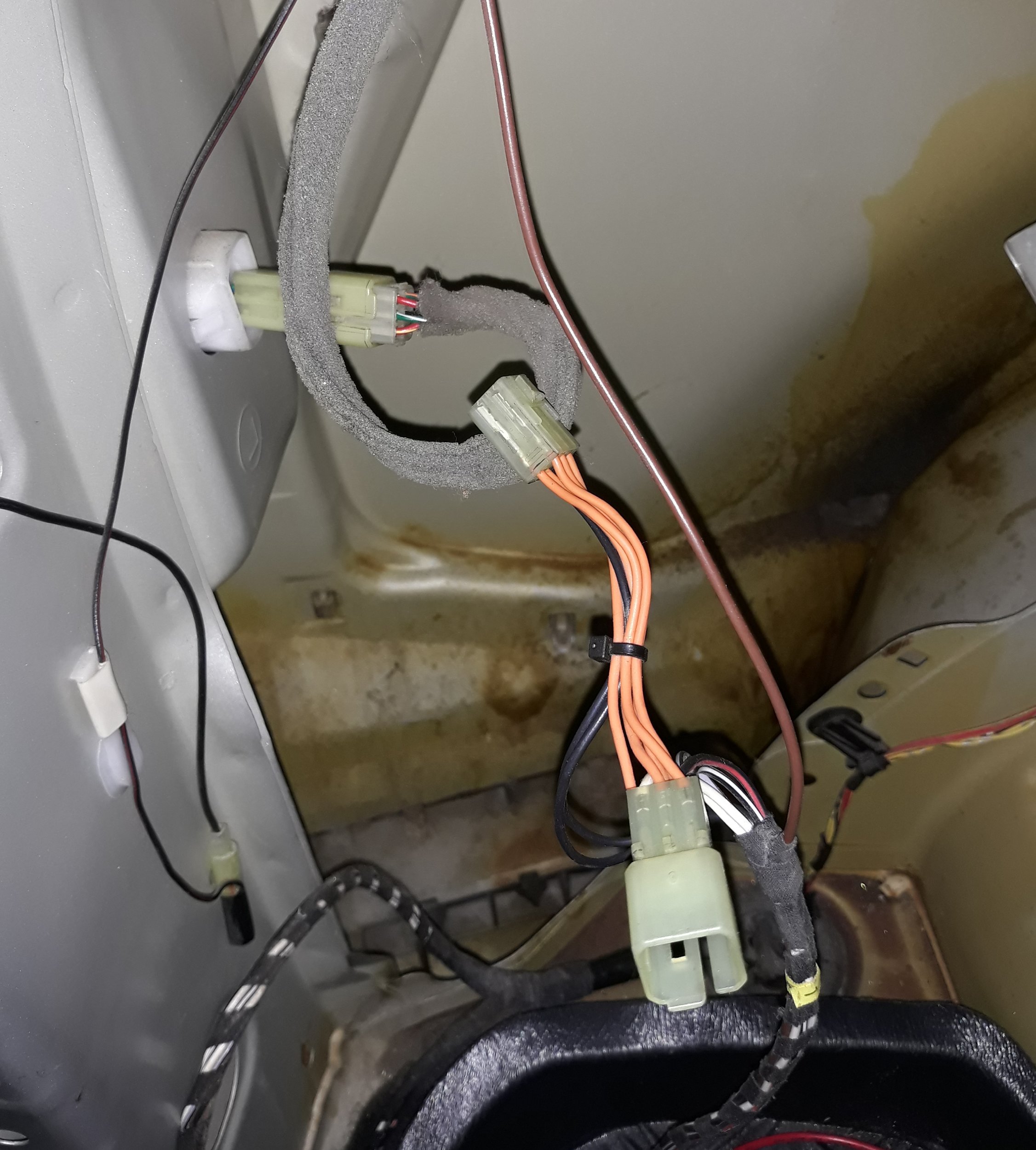

Всё ребята ! Проблема в розетке фаркопа. Как я понимаю проводка заводская за фонарём. Розетку пока не разбирал, ну да это уже мелочь.
Отсоединил колодки на розетку и подсоединил напрямую оригинальную колодку на фонарь. Потом разберусь с розеткой.
скорее не в розетке фаркопа, а пинах переходника-разветвителя .
