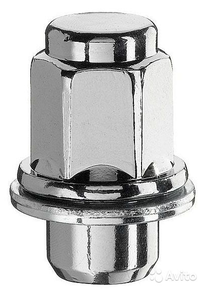

phyllobates
30 Ноябрь 2013
Suzuki GRAND VITARA 2010г.
нужно 20 гаек такого типа. ищу в Ярославле — не нахожу. в нете тоже почти нет. может кто скинет адрессайтик. надо гайку 12х1,25 длина 37, диаметр шайбы 29- 30, вставка или юбка как её там (до шайбы) 11мм. помоему под 21 ключик. Запарился искат…
