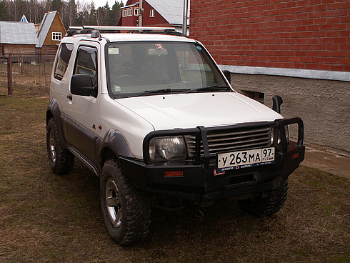

Около 2 лет использую ATERA:
Стоил около 100 с чем-то долларов, до 150. Люминий. Овальный профиль. Типа аэродинамика лучше, чем у квадратных. Смотрится лучше, чем оные.
Есть еще аналог от THULE, но он несколько дороже, не помню точно на сколько. Плюс THULE в том, что у него замки на креплениях к рэллингам, а у ATERA - "хитрый" круглый ключ.
Гузить на них по паспорту можно, вроде, до 75 кг. Возил больше - без последствий.
