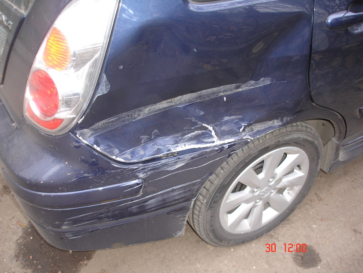

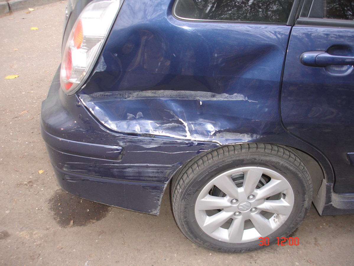

Добрый день, коллеги! Позавчера я был подбит на бреющем полёте подлым праваруким грузовичком ISUZU!!! :( Вчера был потрачен целый день на оформление документов в ГАИ и в страховой (по КАСКО). Вердикт - через 2-3 рабочих дня страховая мне выдаст направление на ремонт в один из сертифицированных сервисов (как я понял выбор сервиса за мной). Оформлялся я в ТЦ Кунцево, далее я пошёл в сузуковский салон навести справки по поводу длинны очереди на кузовщину, и был очень неприятно удивлён, т.к. вчера - 30.10.2007 была запись на 06.02.2008 !!! , т.е когда мне выдадут направление и я приеду к ним то попаду гдето на середину февраля!?!?!? Ох ёёё, не
Внимание вопрос!
Хотелось бы получить представление о сервисах исходя из вашего опыта кузовного ремонта, в частности меня интересует конкретная оценка проделанных кузовных работ по вашей Лиане в конкретном авторизированном сервисе.
Приведу пример: мой коллега по работе по КАСКО сдал свою лиану в СИМ на Ленинградке сделать бампера (ему въехали в зад), опустив всякие проволочки и ожидания, дам оценку сделанным бамперам. Бампера были новые, покраска - ужасная, имхо когда подбирали краску в цвет немного не попали, присутствовали подтёки лака и засохшие крупицы и пылинки, что свидетельствует о том что их не полеровали :thumbsdown: . Плюс ко всему на переднем бампере ему поломали боковые крепежи, и установили с поломанными, через некоторое время он немного отвис и образовались щели!!! Ясен красен, что туда я не поеду чиниться.
Вобщем расскажите как и где чинили ваши авто, и конкретно что вам понравилось и что не понравилось в результате.
И как обстоит дело с очередями? Может кто-нибуть знает способы сокращения очереди (например при помощи Баксы-бакс :D )?
Заранее благодарен.

Неприятное повреждение, прям как у меня... Месяц назад паджеро протаранил меня в скользячку только с левого борта. Из всех повреждений, как и у вас, самое неприятное это боковина (заднее крыло). Дело в том, что чтобы его заменить нужно пол машины разваривать... Деталь несъемная. Предложили два варианта либо обрезать её в 4-х местах и вваривать такой же кусок от новой детали, либо аккуратно ремонтировать эту. Я долго думал, поехал в сервис и там поговорил с мастером. Сошлись на ремонте. Правда у меня поменьше повреждения этой боковины... Сервис Автомир на Дмитровке (это не реклама). Так же у меня поврежден люк бензобака. Его заказали и сказали, что будет не раньше чем через 1,5 месяца + очередь... Так что так вот. Если интересно будет как будут развиваться события - пиши в личку.

Да, в принципе, я сразу и думаю про вариант вырезания и вставки нового куска (хотя х.з. мастер ведь ещё не смотрел), не думаю я что они будут разваривать пол машины, ровно как и выстукивать вмятины и накладывать 5-ти сантиметровый слой шпаклёвки, имхо если она отвалится я вернусь к ним, а им этот гемор не нужен. У меня у брата жены шевроле лачетти у него была похожая ситуация (только ещё крышка богажнека под замену), и его тоже сначала пугали преваркой всей бочины, имхо заднее крыло не съёмная деталь, в итоге вырезали и вставили новый кусок, когда он забрал машину все офигели как профессионально было всё сделано, ни к чему не придерёшся - ни к зазорам, ни переходу краски, ни к полировке!!! :thumbsup: Вот бы мне так Лиану сделали бы........ Браво! Ай
А как у вас с очередью обстоит дело?

Конечно когда будешь забирать ничего не замемтишь, но:
1) Деталь, которая придёт под заказ для замены не будет оцинкованна.
2) Как бы хорошо они не сделали через год зацветут швы сварки.
Я всё обдумал и выбрал для себя ремонт.

Крыло под замену однозначно.... бампер под покраску... ))) Кстати,официалы - такие повреждения не ремонтируют ,а не официалы - без проблем (прайс - пол стоимости детали)
Вы уверены... даже оригинал?

Слишком большая площадь повреждения. У официалов есть еще один минус - на фотках видно что бампер можно покрасить переходом,то-есть только поврежденную часть. Так-вот они такого не делают,красят всю деталь (типа у них такая технология) Я чес-слово плакаль,когда официалы заявили мне: что из-за маленькой царапины нужно красит всю деталь.
По поводу гарантии. Снимут однозначно,но только кузов в остально гуд (не имеют права)

Если есть возможность отстучать, то лучше сделать это, нежели вваривать заплатку. От резака и горелки цинк выгорит и при некачественной грунтовке возможны осложнения, но они, скорее достанутся следующему владельцу.
Но если честно эти операции сервисмены проделывают тысячи раз и сверхестественного в этом ничего нет, лишь бы нормальный мастер попался.

Был сегодня с утра в ТЦ Кунцево. Забрал направление на ремонт и пашёл оформляться в сервис. Поставили в очередь на 8 февраля 2008 г. Сервисмен, который оформлял, осмотрел повреждения и вынес приговор - помятую часть крыла вырежут и вварят новый кусок! ОЙ Блиииин Вся работа будет длиться около недели. На вопрос - "а новый кусок будет оцинкованным или нет?", внятного ответа я не услышал, мол должен быть оцинкованным, но точно он не знает, т.к. он не мастер... Но тут же начал меня успокаивать, чтобы я не волновался, т.к. они там и не такое переваривают, и ничего все клиенты остаются довольны. Да и я дучаю - после ремонта гарантия сохраняется, на момент ремонта моего авто у меня останется ещё 2 года гарантии, т.ч. если что-то вылезет (ржавчина и т.п.), то я им предъявлю, ну а если за 2 года ничего не вылезет, то и через 3 и 4 года тоже всё будет гуд :thumbsup: А вообще в моих планах было (и есть) после окончания гарантии продать машину.
Вобщем жду 8 февраля! Не приятное это чуство ездить на разбитой машине, такое впечатление что все на тебя пальцем тычут... :( Но у же почти смирился, ДТП в моей практике впервые, много раз был в аварийных ситуациях, но всегда всё обходилось... Но всё бывает в первый раз... :(
