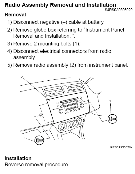

    Пришлось отдать в ремонт магнитолу (проблемы с BlueTooth). За снятие оной пришлось выложить 570 рябчиков… Магнитолу вроде привели в рабочее состояние, но ехать (время) в сервис и тратить очередные непосильным трудом заработанные рублики не хочется. Попробовал снять панель самостоятельно, но побоялся что-нибудь сломать и оставил это дело.
    Кто-нибудь уже решал данную задачу? Как лучше это сделать? Где поддеть? Что потянуть? И т.д. Может есть фотки или инструкция?

    Мне надо понять только как снять пласт. панель. И только... Боюсь сломать...

    GIG , вот фото с инструкциям, может помоч тебя.

    Но у меня нештатная магнитола. Или способ снятия панели идентичен?
    И собственно вызывает волнение 2-й пункт. Как снять эту панель?
    Нигде ничего не надо поддевать, отщелкивать? панель снимается вместе с ручками управления кондиционером?

    Снят бардачок и ест доступ до винти магнитоли и для подмена филтра кондея.

    Все хорошо, Spenser_d, но получится поставить только один винтик..
    Максимум что удалось сделать
