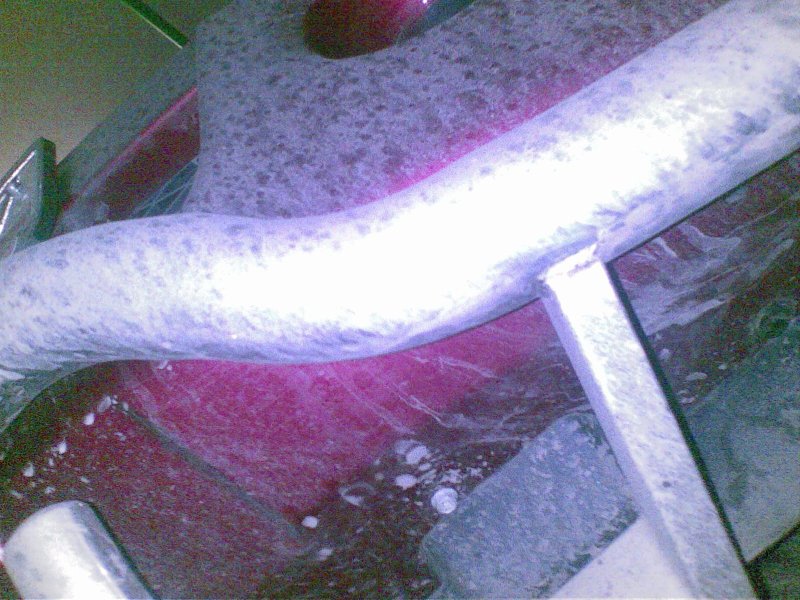

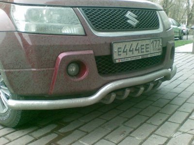

такая труба?
точки крепления (фото)
точки симетричны, по этому фото одно.
нет есть ровная по низу бампера без кенгурятника
а фото крепления это справа или слева? и что с бусировочной проушиной?

Да что-то я не ожидал что эта труба висит на двух таких тонюсеньких кронштейнах. Т.е. функционально она бесполезна? Вроде крепление изогнутой тогда надежнее?
skopansw А изогнутая труба чьего производства
А не знаю. В СИМе на витрине пальцем показал, её и поставили. Сей час попробую узнать.<?xml:namespace prefix = o ns = "urn:schemas-microsoft-com:eek:ffice:eek:ffice" /><o:p></o:p>

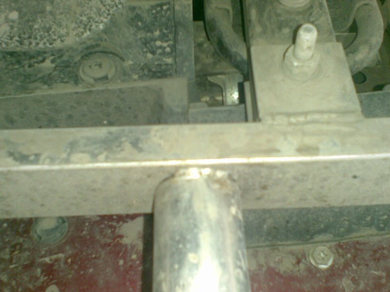

сколько стоит? И если не трудно сфоткать где труба соединятеся с квадратным профилем?
цену завтра скажу. дома надо смотреть - не помню.
на фото, кстати, видно загнутые вверх "зубья" - несколько раз утыкался в бордюр.<?xml:namespace prefix = o ns = "urn:schemas-microsoft-com:eek:ffice:eek:ffice" /><o:p></o:p>
и еще - мой вес (под <?xml:namespace prefix = st1 ns = "urn:schemas-microsoft-com:eek:ffice:smarttags" /><st1:metricconverter w:st="on" ProductID="80 кг">80 кг</st1:metricconverter>.) держит - вставал и в середине, и на самый край.<o:p></o:p>
Защита бампера с зубьями GV 05 – передняя<?xml:namespace prefix = o ns = "urn:schemas-microsoft-com:eek:ffice:eek:ffice" /><o:p></o:p>
Номер запчасти - 1906 RS3Z<o:p></o:p>
14720 руб.
место соединения сфоткал, но сей час выложить не могу, завтра.

Нет, без установки.<?xml:namespace prefix = o ns = "urn:schemas-microsoft-com:eek:ffice:eek:ffice" /><o:p></o:p>
Фото сопряжения, как просили.<o:p></o:p>

Когда в СИМе заказывал допники, назвал сумму, которую собираюсь потратить, чем огородил себя от попыток впарить мне что-либо подороже. В результате получил объективную оценку выбираемого мной товара. И если говорить о передней дуге, то продавец при мне встал на неё и даже слегка попрыгал. А вот задние дуги не рекомендовал брать, чистая, говорит декорация, не то что вставать, дотрагиваться боюсь. От дорогих и на мой взгляд более красивых порогов, тоже отговорил. О чем я уже не жалею, с другими бы уже дверь была покорёжена, а так лёгенькая царапина. А вместо задних дуг взял красивый фаркоп.<?xml:namespace prefix = o ns = "urn:schemas-microsoft-com:eek:ffice:eek:ffice" /><o:p></o:p>
