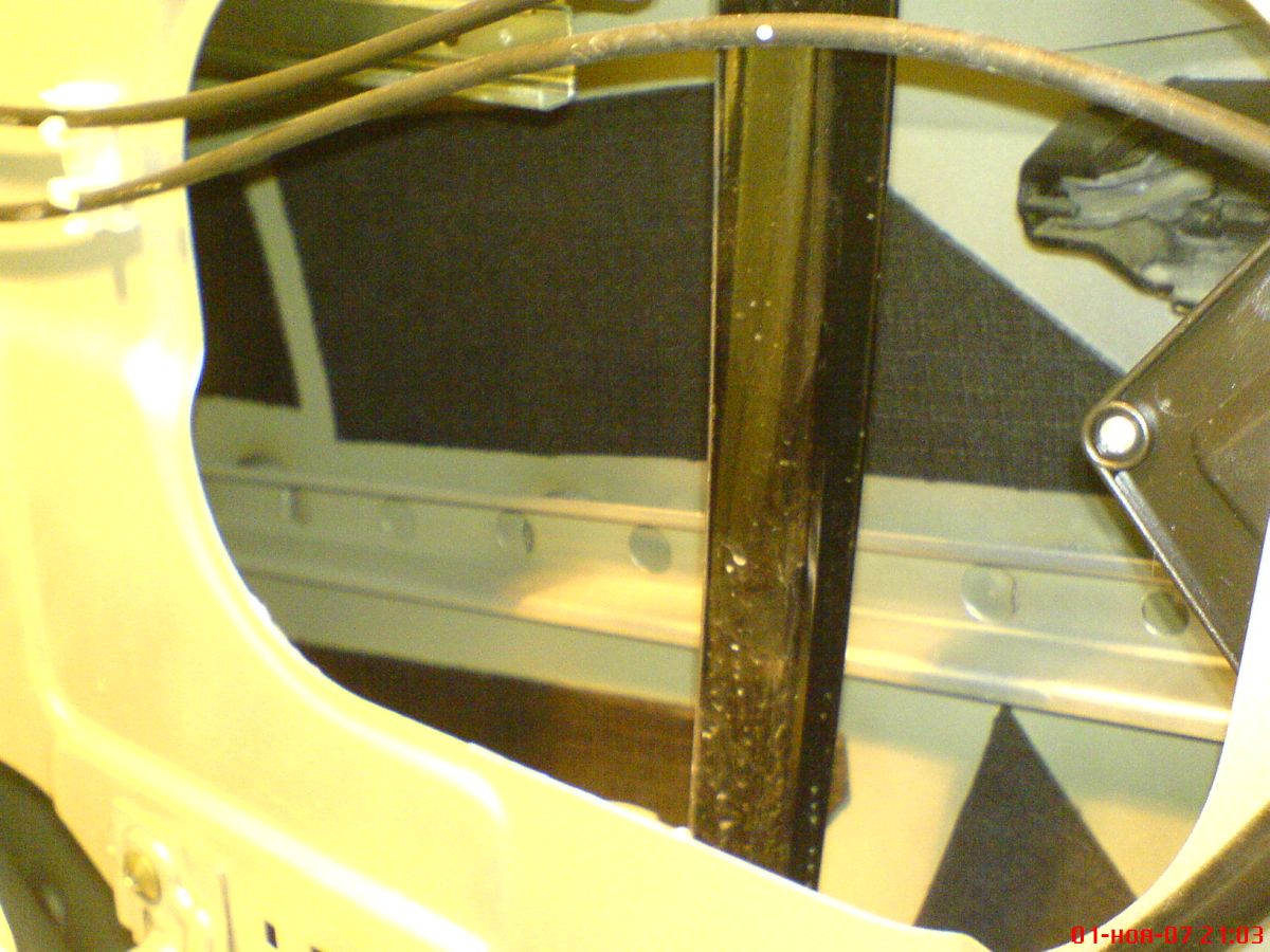

Виброизоляция дверей (шум не напрягает - боролся именно с бренчанием).
1. ручку задней мясорубки заманался выковыривать...
2. в дверях СОВСЕМ НИКАГОГО НАМЁКА на шумо-вибро.
3. проклеил наружнюю панель
4. внутренняя "акустическая герметизация" - музыка теперь поёт лучше...
