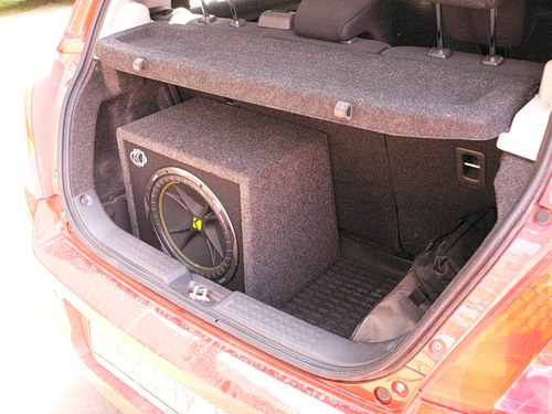

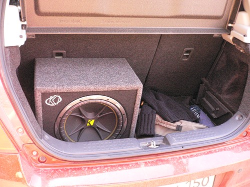

Как и обещал весной отчет!
Задняя часть коробки, которая утапливаеться в крыло (объем приблизительно 6 Литров):
Коробочка полность смастыренная (объем 25 литров)
Все щелки проклеивались клеем-герметиком, и прикручивалось саморезами, материал Фанера 18мм.
Корпус все ещё на стадии доделования, может даже немного уменьшеться в объеме :), голова конечно же будет убрана магнитом во внутрь, покачто незделал порт под клеммы, поэтому и пришлось его так установить!!! Место в багажнике занимает поминимуму как видите
Головка 10" JBL GTO1014 4Ома 350Вт номинал
Усь Audiotop AX120.2 при 4 Ом 360Вт номинал
