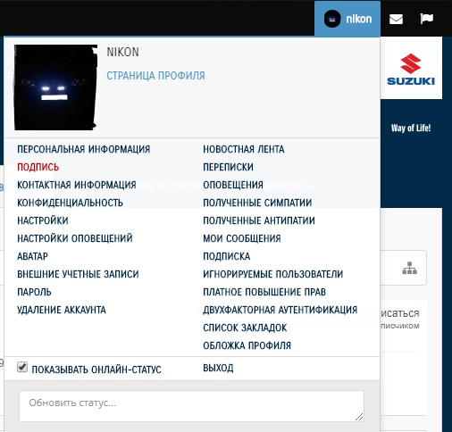

Ну тогда и нужно это в подписи указать, чтобы все видели это в каждом Вашем сообщении и не искали в профиле каждый раз.
Нужно направить курсор мышки на иконку пользователя в правом верхнем углу, появится такое окошко, где есть надпись "подпись":
Кликаем на эту надпись и вводим подпись:
Далее ниже "сохранить"
