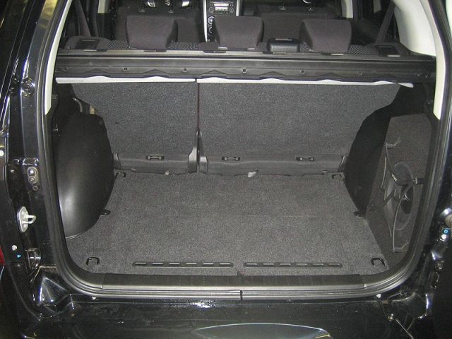

    А подскажите плз такой еще момент: усилитель должен охлаждаться как-то или нет? Т.е. хочу его засунуть в маленький отсек в багажнике (типа поддона какого-то, прикрываемого крышкой и ковриком для багажника соответственно), это будет нормально или нет? Спасибо.
  22. skopansw
    10 авг 2007
    469
    Мощный усилитель однозначно предполагает потребление большого тока.
    Учитывая малый КПД таких устройств, выходные каскады будут греться, соответственно требовать охлаждения. Указанный Вами отсек не вентилируемый, по этому ставить туда усилитель крайне не рекомендуется. Хотя при большом желании запихнуть его именно туда, можно найти решение этой проблемы.
  23. shappok
    15 ноя 2007
    Voronezh
    Ну вообще логично, конечно было бы усилок поставить именно туда. А как можно решить эту проблему, не подскажите?
    Или подскажите, если не сложно, другое место куда можно поставить усилок? Под сиденья? Но сказали вроде тоже не практично - типа кто-нть ногами может зацепить и там большая сырость, типа снег с ног может на усилок попасть...
    Крепить где-нибудь в багажнике - не хотелось бы, т.к. планирую перевозить различные габаритные вещи. С сабом проще - отсоединил и дело с концом.
  24. denis6091
    18 июл 2006
    3.939
    Королев, МО
    ну, например вот так ;)
    http://www.suzuki-club.ru/forum/showthread.php?t=9682&highlight=%F4%E0%EB%FC%F8%EF%EE%EB
    если слил.ру не откроется, кинь мыло в личку - вышлю все свои отчеты по автозвуку (в.т. и по багажнику)
    тогда я совершенно не понимаю смысл писать в эту веткуЧешу репу.
    кто-то здесь уже ставил
    но крышку делал с вентиляцией
    опять же смотря какой усь
  25. HangOver
    5 апр 2007
    117
    Балашиха
    1. Мне делали линейные выходы - цена работы 5000 руб
    2. Усилок Хеликс спрятан в нише - там же спрятаны вентиляторы. Пару раз летом после целого дня работы усилок отрубался из-за перегрева.
    3. Проблем с перевозкой грузов при таком размещении усилка нет. ТОлько корыто бросьте предварительно.
    4 Выглядит это вот так
    http://www.suzuki-club.ru/forum/attachment.php?attachmentid=4704&stc=1&d=1195555773
