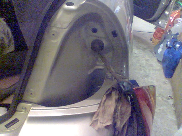

Господа! Подскажите, где в седане проще, удобнее и правильнее завести провода от датчиков из под заднего бампера в багажник?

В полу багажника дырка,закрытая резиновой пробкой.Чуть надрезал крест на крест,провода сплёл в косу,заизолировал и протянул внутрь.

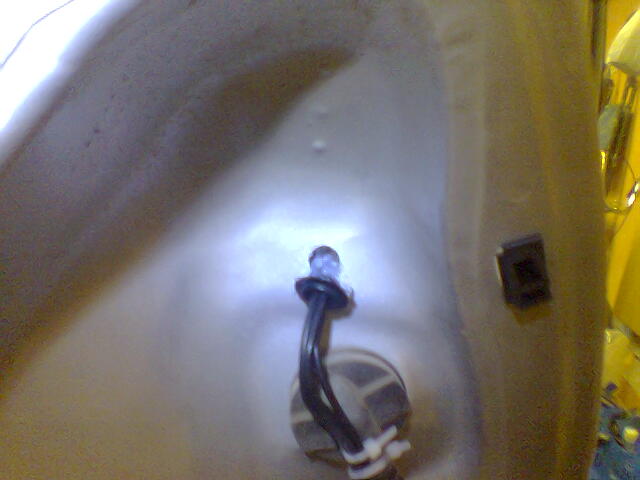

Вообщем все замечательно! Провода от датчиков крепятся к железному усилителю бампера и подводятся к правой задней фаре. Там над дыркой для ее проводов есть меньшая дырка закрытая заглушкой. Размер последней идеально подходит для просовывания четырех проводов с разъемами (естественно по очереди). Для герметизации используеется таже заглушка адаптированная под четыре провода и для надежности заселиконенная. Сам блок удобно закрепить над нишей для домкрата. Рядом все необходимые провода: задний ход (красный), стоп сигнал (зеленый), поворотник (синий). земля (черный). Тянуть провода по выштамповке запаски - просто безумие ! Крепить - незачто, риск оборвать провода с наружи как и внутри крайне высок! В коце концов просто не удобно.
