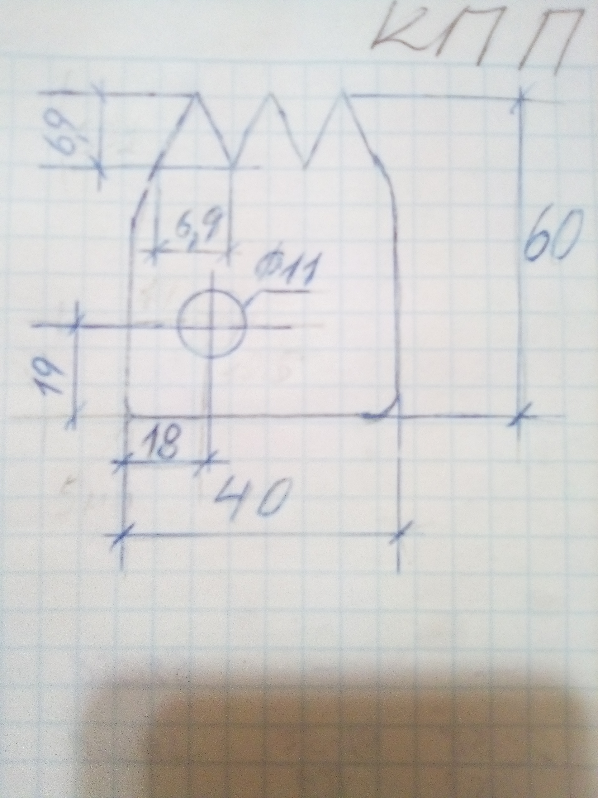

Работал в нескольких автосервисах - никогда "импульсами" ничего не снимали, не айс это. Если не находили съемник - делали сами. Вечером сниму размеры, скину.

Вот чертеж, толщина 5мм. Отверстие лучше просверлить после примерки т.к. по моему это отверстие для крепления при снятой КПП. . Можно и другие варианты придумать.

Неправильно написал - не стартер снять, а защиту маховика снизу. Забывать стал как делал. Значит точно без КПП этот стопор ставил. А с коробкой примерить и посмотреть как удобнее закрепить.
