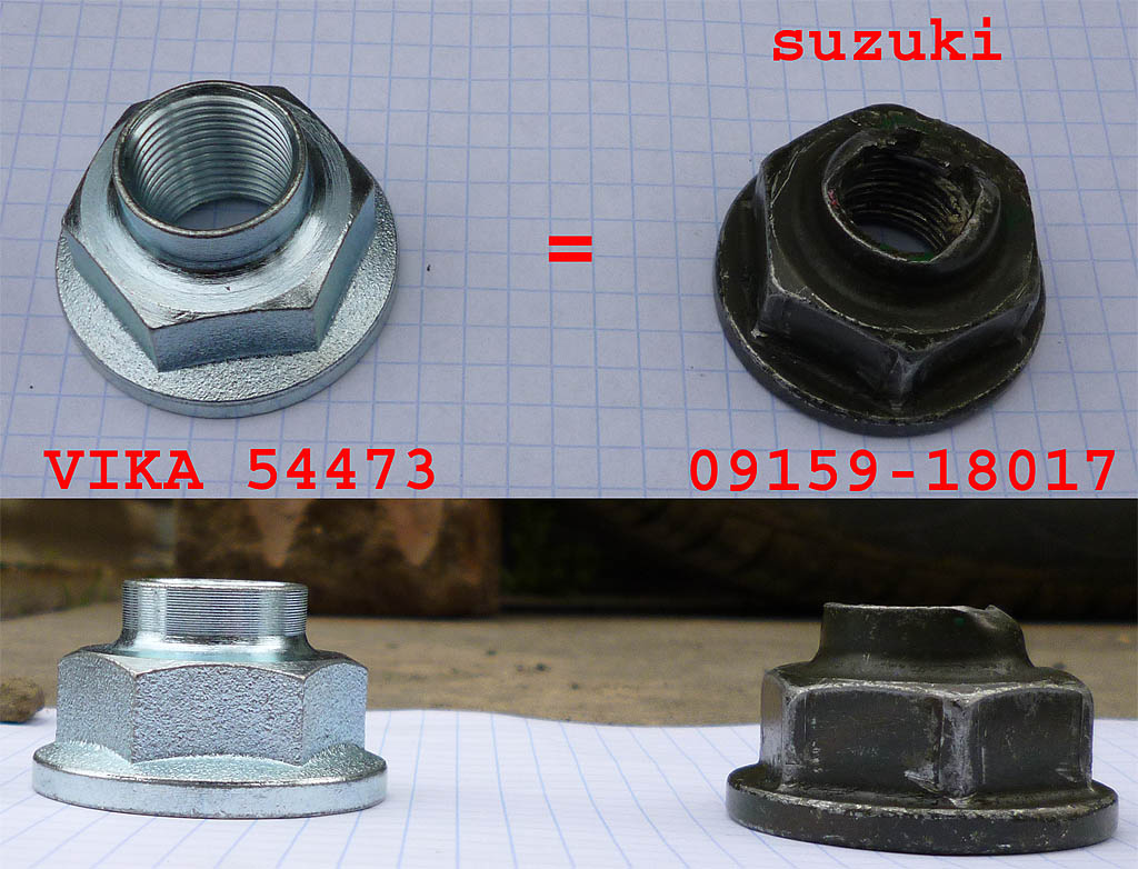

Даю справку. Сейчас появились в продаже полностью аналогичные неоригинальные гайки vika 54473 . Единственное отличие от оригинальных - у Suzuki гайки покрыты фосфатированием, а эти оцинкованные. Все остальное видно на фото:

Мы немного ржавые.
Полностью поддерживаю пост выше от nix13. Тоже нужно снять барабаны чтобы заменить троса ручника. Сколько не пытался гайка не поддается. Буду высверливать боковины и ломать. Гайки vika на автодоке в районе 300 рубликов, что думаю не много и думаю можно себе позволить заменить. Греть гайки не советую. Попращаешься с подшипниками.

Не совсем.
1. Гайки брал на автото, примерно по 50 рублей недавно!!!!!!!!!
2. Ступичная наша отечественная сейчас 25 р.
3. Теперь отличия. Уж не знаю почему, но на заднюю ось наши гайки идут туго!
А вот на переднюю подходят идеально. По крайней мере у меня так.
Речь идет от гайках ступицы от ВАЗовской классики, внимание - у ВАЗа они с одной стороны с обычной правой резьбой , а с другой - с левой резьбой , обязательно уточняйте при покупке. На перед Вагон Эров они идут, с обычной правой резьбой, но нужно к ним прикупить шайбы ступичных гаек от ваз-2108, под гайку.
Теперь назад. Как я уже и сказал, лично у меня почему-то возникли трудности и я принял мнение что эти гайки на задние оси навинчивать нельзя.
Кроме того, важно, на заду гайка непосредственно прижимает подшипник своей плоской нижней частью, см фото, а у ступичных гаек классики там ничего нет.
В целом, увы, мне не нравится то , как у нас сделаны задние гайки.
Вот на Оке там гайка с корончатым венцом, под шплинты, а в оси просверлены крест-накрест 2 отверстия, ты затягиваешь с усилием как по мануалу и просто вставляешь и загибаешь гвоздь... или шплинт.
Еще у судзуковской гайки или у VIKA буртик под чеканку заметно выше , чем у гаек ступицы классики. Должно держать лучше, а у тех по теории хуже.[DOUBLEPOST=1429895344,1429895116][/DOUBLEPOST](оффтопик. Как снять барабан, если он изношен, и колодки не дают его снять.)
