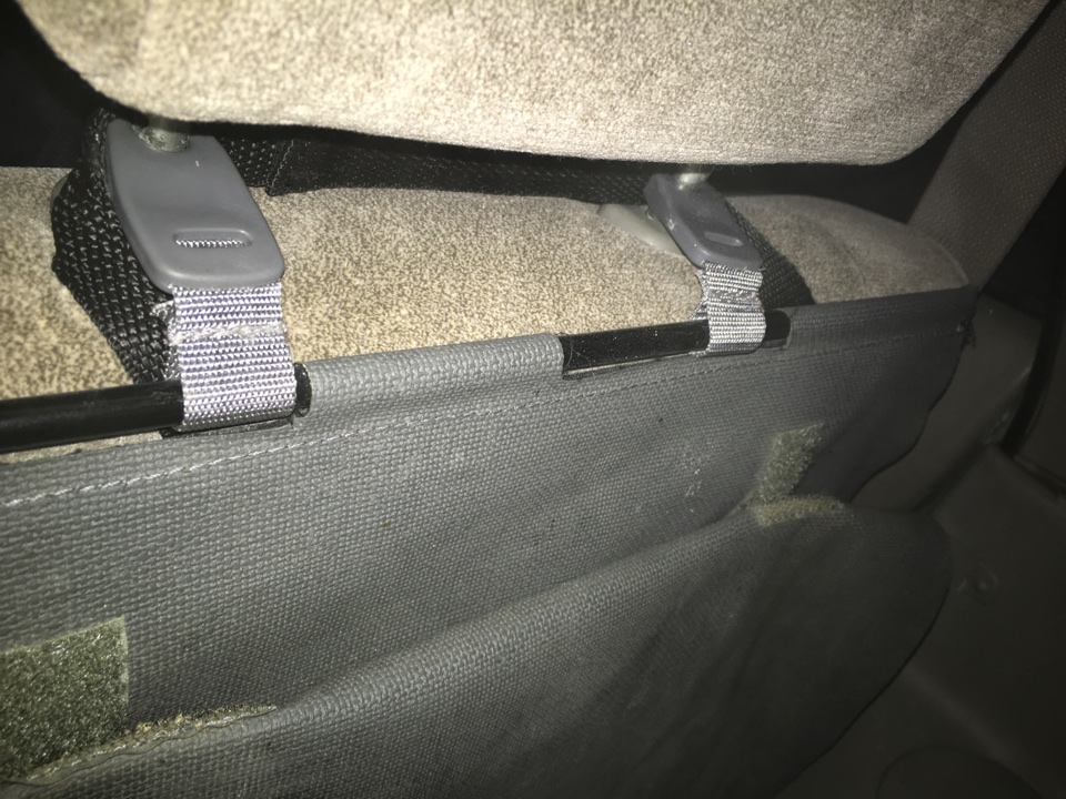

Не, как раз нужна - равномерно притягиваться будет. А как к подголовникам зацепил? Попробую так сделать, не нравится мне на липучке.

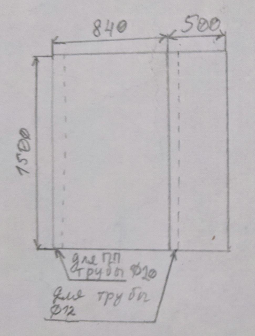

Со стороны двери у меня не труба, а полнотелый колышек из пластика - он как раз хорошо в замки для третьего ряда сидений зацепляется, в распорку, поэтому надо прогибать для попадания в замки. Зато не вылетает. Можно и потоньше - чтобы в пазы замков влазило, но прочность уменьшится, провисать будет.
С момента покупки авто шторка крепилась защелками на стержни подголовников, так и находилась там в сложенном состоянии посредством липучек.
При необходимости прикрыть содержимое багажника, накидывал ее на груз и всё.

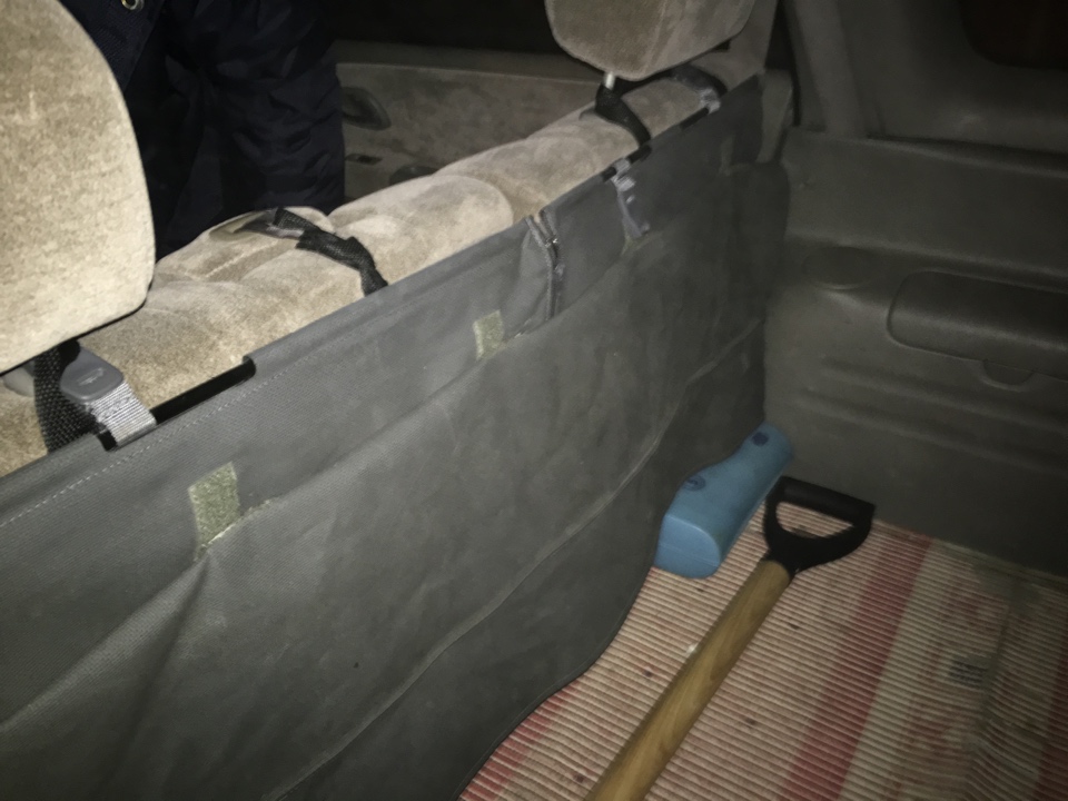

Хорошо, сфотографирую и скину. Этот фрагмент шторки с аналогичным крепежом из сети.[DOUBLEPOST=1548686508,1548668635][/DOUBLEPOST]
Трубку заднюю (20-ку) пока убрал. Попробую туда что-нибудь потоньше подобрать.
Вот фото. Черные лямки под шторкой - органайзер на заднюю часть сиденья. Он к шторке не имеет отношения.
