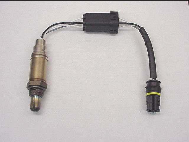

А переходник я себе делал только для того, чтобы не париться по поводу следующей замены датчика – теперь что родную лямбду воткнуть, что жигулёвскую - 10 секунд работы

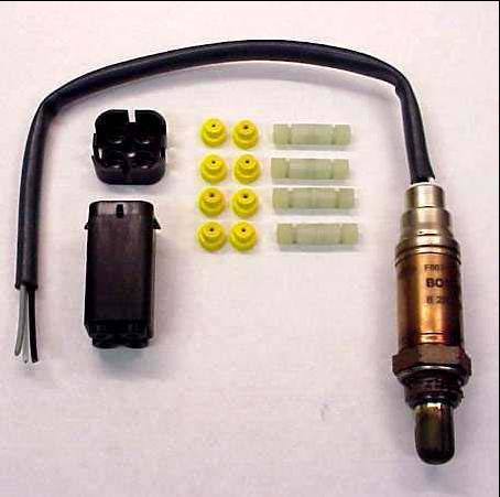

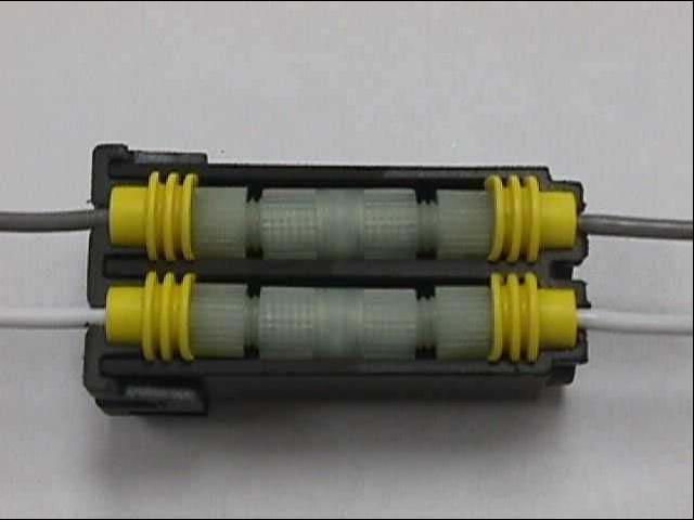

Неправильно. Универсальные зонды (что NGK OZA624, что Bosch 0 258 986 50x, см. вложения) идут в комплекте с соединительными муфточками для обжима парных проводов (и корпусом для герметизации всех четырёх соединений - только для Bosch). Поэтому вам всё равно придётся отрезать фишку с проводами от старого датчика, и муфточками соединять с новым (я думаю, это достаточно простая операция, главное правильно составить пары: 2 белых Бош = 2 чёрных родных (нагрев), серый Бош = белому родному (сигнал), чёрный Бош = синему родному (земля). Кажется, такправильно я поняла, что с NGK ничего перепаивать не надо,разъем подходит и нужно брать 4-проводной? - естественно в сервисе буду менять.
