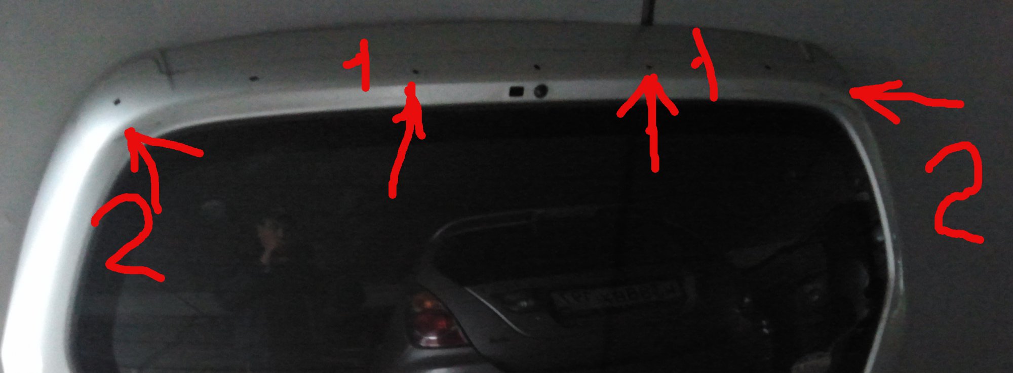

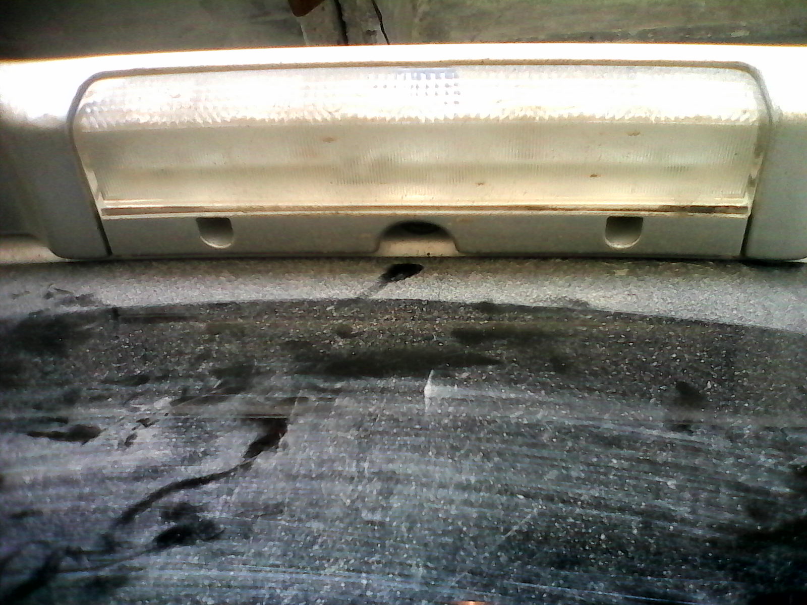

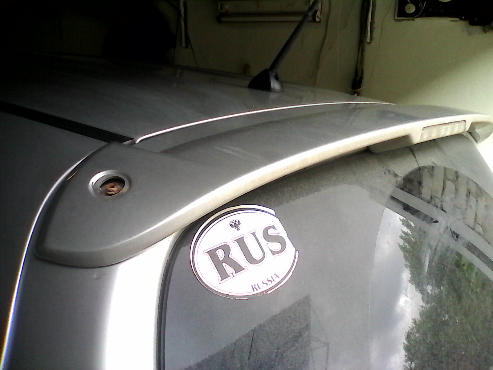

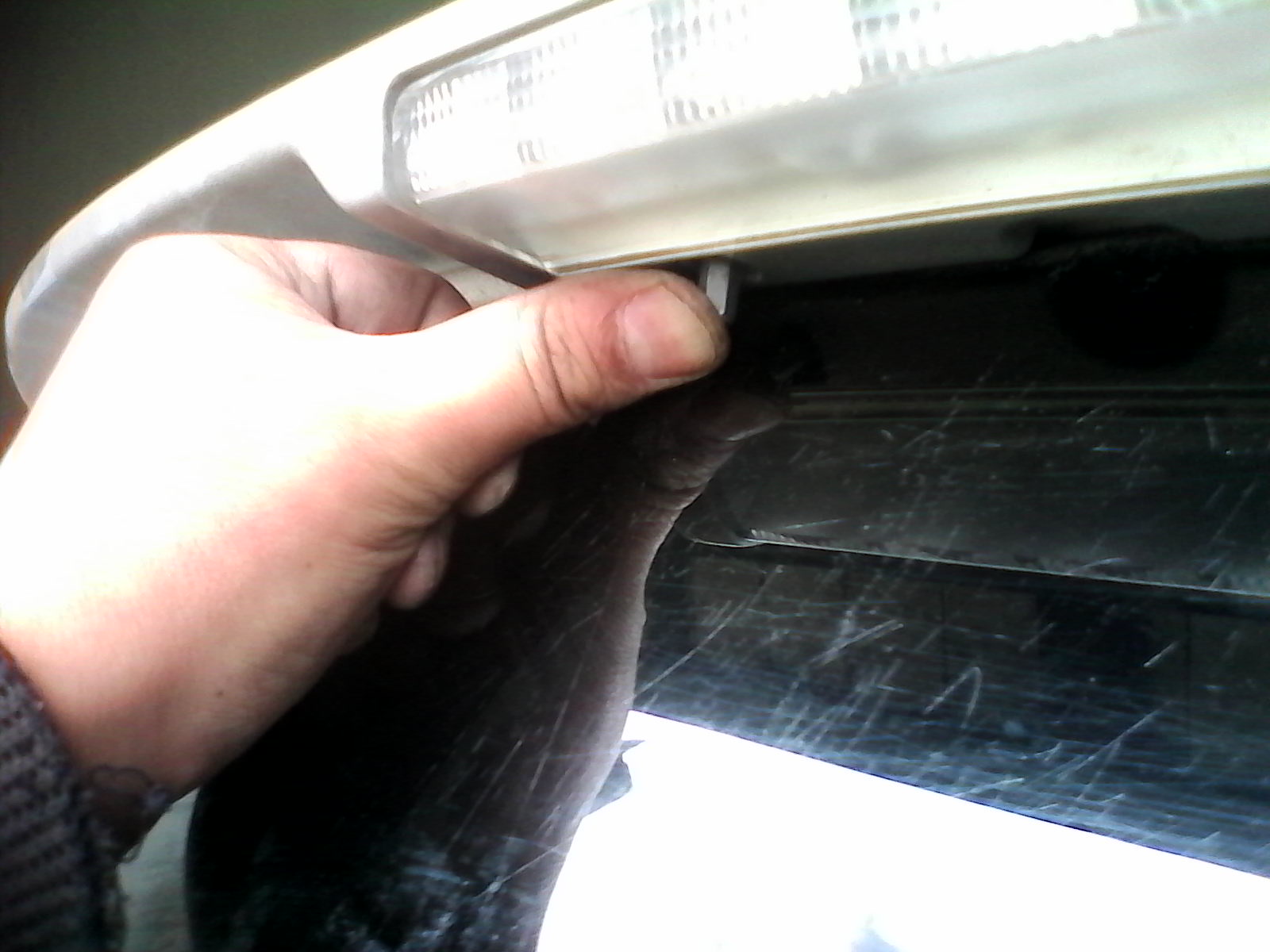

IMG_20150704_190728.jpg П IMG_20150704_144105.jpg IMG_20150704_143455.jpg IMG_20150704_152013.jpg В наличии хэч 2002, японец, кузов rb21s. Сзади не поступает омывающая жидкость. В свое время сломался переходник-кллапан, уже перед форсункой, был заменет обыкновенной металлической трубкой. За столько лет получили ржавчину и видать забилось сопло. Теперь вопрос как снять и прочистить? Было бы просто, если не стоял бы спойлер с доп сигналом тормозатормоза. Спойлер вплотную к крыше , саморезы стопа недоступны из-за кривизны стекла заднего. Саморезы спойлера по краям доступны, ноего что-то еще держит. Кто на такой конструкции снимал доп стоп или спойлер- поделитесь советом. Спасибо

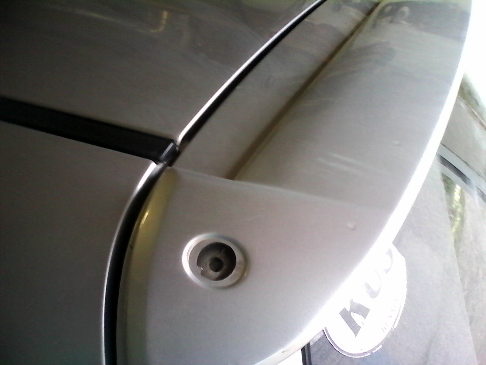

Спойлер снимается легко. Под черными заглушками при открытой 5 двери 2 гайки (кажется на 10). Отмечено цифрой 1. Длинным торцевым ключом откручиваем гайки. По бокам, обозначено цифрой 2, отверткой выкручиваем саморезы. Далее аккуратно срываем с пластиковых чепиков спойлер. Для наглядности привожу фото со снятым спойлером. ЗЫ: торцевой ключ нужен полый внутри т.к. шпильки спойлера длинные, приблизительно 4 см. Чтобы до гайки добраться. Откроите заглушки-поймете.

Спасибо Люка, вчера долго смотрел на них, смотрел книжку. Просто явных 6 граней не увидел, гаечка с шайбой темные. И вопрос в догонку- в верху в пятой двери пластмассовый просто соеденитель или как здесь пишут- с обратным клапаном, тогда заменю трубку- самоделку на переходник-клапан.

Вот этот переходник у меня сломался, видать от мороза и я вставил металл трубку. И интересно просто переходник или все-таки клапан. А так все получилось, снять, прочистить и поставить прыскалку. Еще раз спасибо.

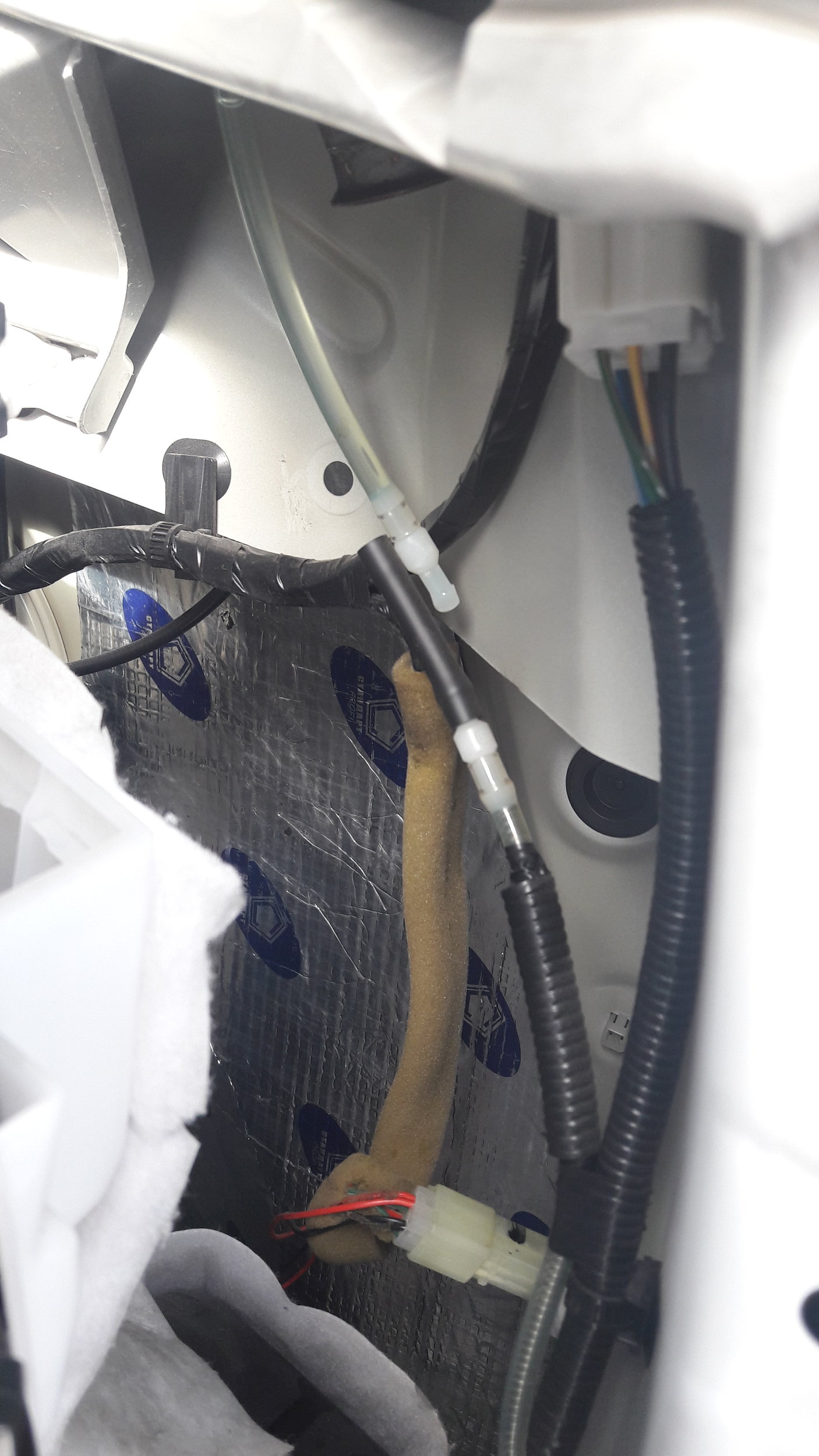

Всем Привет! Вчера поборол отсутствие жижи на форсунке пятой двери. Точно такой же разъём трубки омывателя как и под капотом, находится под внутрисалонной обшивкой заднего правого колеса. Всем удачных ремонтов.
8,877
5,203
Заднего правого? Не левого? Почему у тебя справа?
А у тебя вообще Лиана ли? Видимо Витара, судя по задней двери, открывающейся вбок, а не вверх. А написал ты в ветке по Лианам...

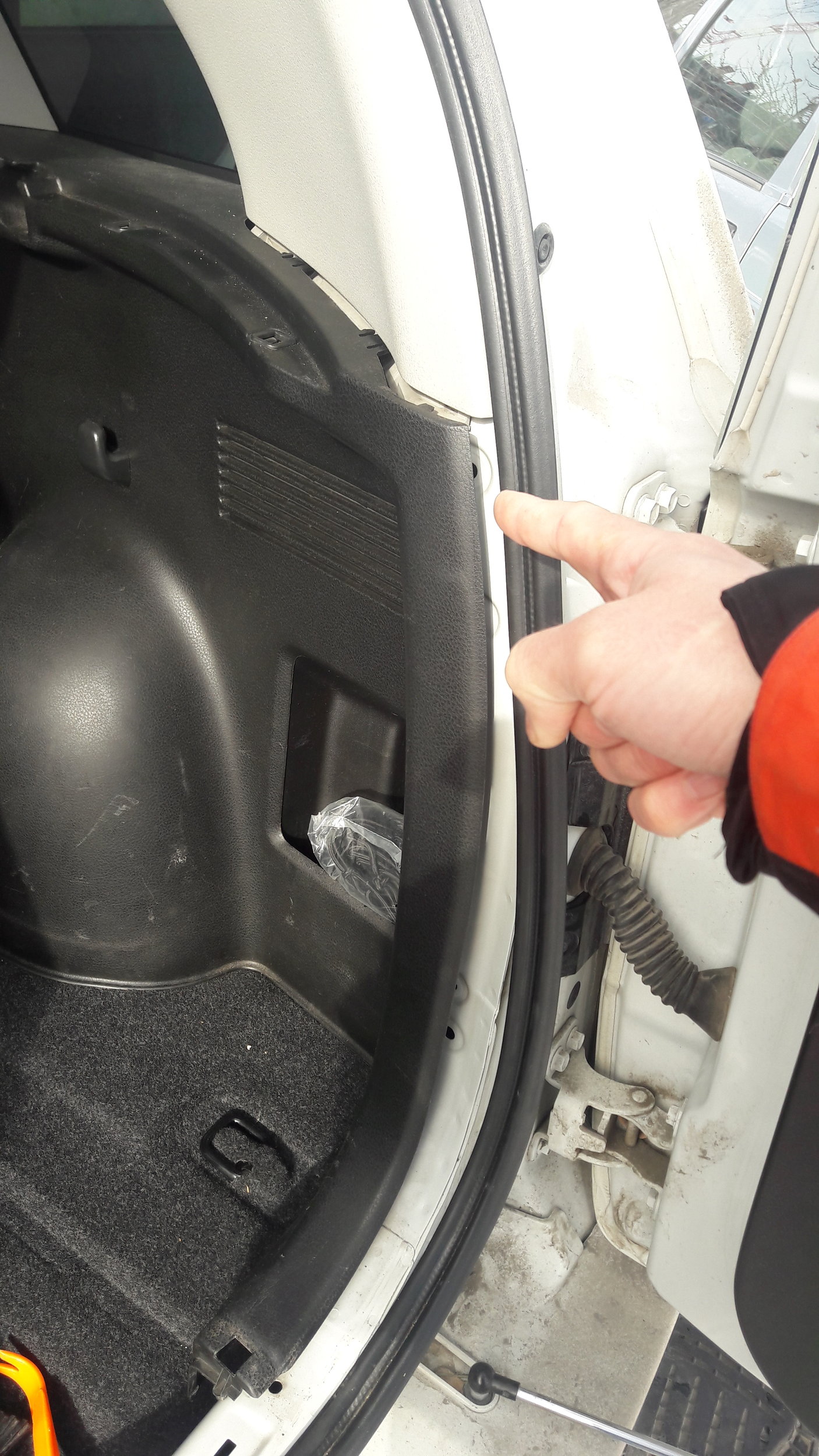

Клапана по-умолчанию нет, если только кто-то сам его не поставил. Обычно ставят или под капотом (для переднего омывателя) или сзади в районе перехода с крыши в ддверь (для заднего омывателя). Может у вас банально обрыв трубки в задней части, поэтому вода уходит в левое заднее крыло? Отодвиньте верхнюю светлую часть обшивки багажника слева, там где задняя левая колонка, в районе стыка с потолком - там трубка проходит. Посмотрите там, потом выше в потолок пройдите...
Клапан стоит сантимтров за десять перед соединением с задней форсункой. Продуваю электронасосом магисталь предварительно сняв клапан. Очень слабый поток воздуха с обейх сторон, но давление держит. Думаю обрыва нет. иначе где нить засвистело бы. Если воздух проходит(пусть даже незначительно) , то наверно клапан можно исключить. Значит тромб. Может промывка какая существует? Да, еще вопрос . как вытащить шарик йз клапана? )
8,877
5,203
Просто удалите клапан, если есть подозрения на него
