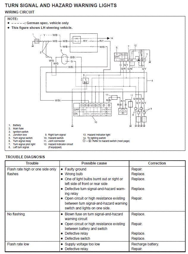

Господа! а никто не сталкивался с реле аварийки и поворотов? Она там вообще одна? или две - одгна на аварийку одна на повороты? У меня просто не работает аварийка, а повороты показывают как положено! По привычки с тазиком газиков и всякой китайской нечести отрубает все сразу! И в общем то, что там за реле стоит?

Как ни странно релюха одна на все, остальное управляется комбинациями включений.
Могу предположить, что предыдущий владелец лазил в кнопку аварийки что бы заменить лампочку и что нибудь накосячил с контактами - их там много они лепестковые, мог и задрать, а может банально разъём не подключен.

Во! Спасибо за схемки! погляжу! аварийка работала и в момент перестала, а повороты работают! кномпку смотрел, вроде норм, но еще прозвоню и там ясно будет! лампочки небыло изначально, во всяком случае зарапин на посадочном месте от контактов потрона нету! на NEXIA кстати, вроде такая же релюха, интересно подойдет=) на работе гляну, подкину=)

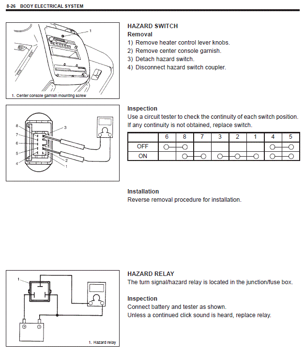

Проблема окозалась в кнопке! Разобрал ее... Там тве пластинки контактный усиками сделана, для того чтоб замыкать два контакта, они пружинные, и вот одна сломалась... не ремантируемо, только заменить саму перемычку эту(пластинку пружинную)=( кнопка стоит от 1800 до 3000 рублей...=( Замыкает она контакты 7 и 5, "Г" образная фитюлька, как вилка с двумя зубьями.... не знаю как ее правильно назвать=)

Блин... сижу с кнопкой ковыряюсь... уже мозг кипит! Контакты толи не звонятся, толи что то не так... Звонятся абсолютно другие пины... Может быть такое что кнопка в обще совершенно по другой схеме сделана? ведь выяснилось что и схема звукового сигнала у меня не как у всех....
Дорожки блин все звонятся на плате кнопки, а по пинам в собраном виде нифига не контачит чтоль, в тоже время поворотники работают, а аварийка нет...
:download::banghead:
А! Нет! все нормуль! пропоял контакты на пинах, и все стало работать как надо.
И так! К чему мы пришли! Перестала работать аварийка. повороты работали! Разобрал кнопку, сломалась пластинка каторая замыкает контакты 7,4,5! выглядит как двух зубая вилка с обмеднеными контактами. Внопка новая стоит от 1700 до 2500 примерно по экзисту. на разборке не нашел кнопку.
Взял металлическую пластинку сделал ее так же двузубой и изогнутой, поставил, зафиксировал резьбовым фиксатором Лактейт красный(что под рукой был! Теперь интересно на сколько хваитит=)
