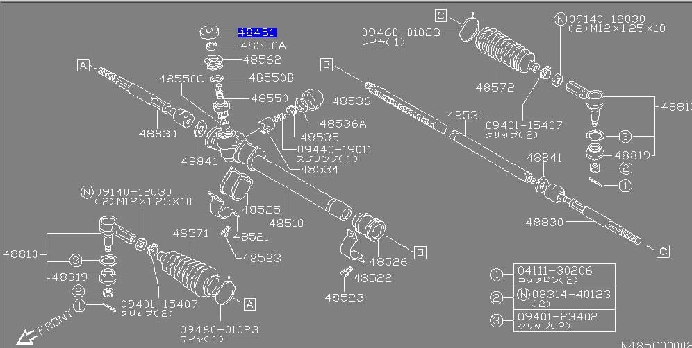

А ведь и правда.... Нету на схеме втулки 48541. Чешу репу.
Может, японцы в послерестайлинговых машинах ее упразднили, а?
Это схема на мой Solio. И на схеме на венгерку этой втулки тоже нет. У кого-нибудь есть возможность сравнить со схемой на Вагон Р+ выпуска до 2001?
gusepro, вторая втулка и пружина - это 48534 и 094401, на схеме видно. А той, о которой ты писал, нет. Уточни, у тебя какая машинка и какого года?
Могу сказать следующее. На схеме этой втулки нет. Т.К. она завальцована в рейку. Якобы одно целое. Но на самом деле эта втулка продается отдельно и на некоторых схемах и выделяют отдельно. Втулка в виде солнышка (звездочки). Середина металлическая, а лепестки из какого-то пластика. Найду схему с втулкой - выложу...
