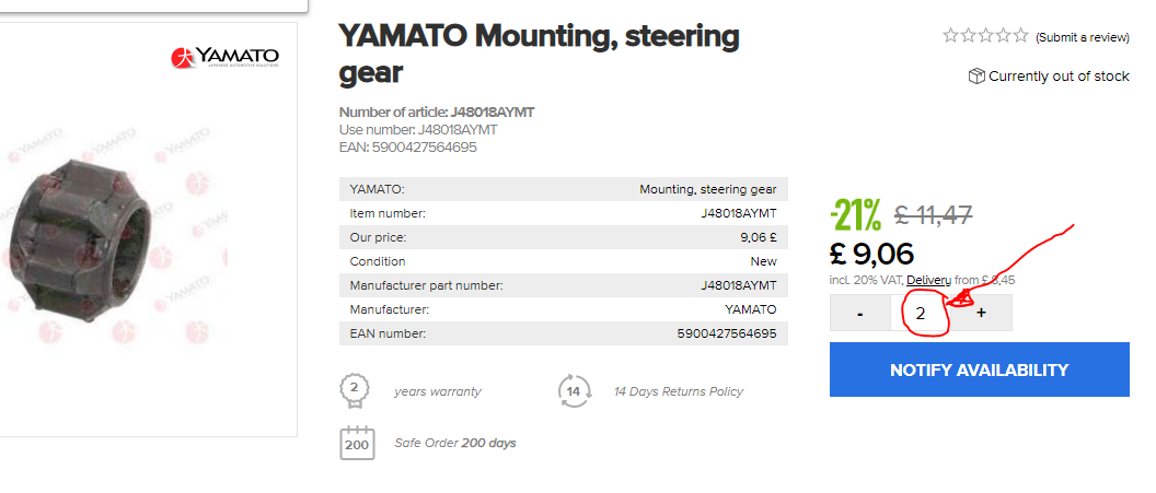

Да как то все мутно - номеров много, а толку мало. Даже у тех у кого такой венгр и то говорят что не подходит. Вот тут нашел https://www.autodoc.co.uk/yamato/7924938 вроде должно подойти. Не миллион стоит- попробуем.

2 штуки друг за другом заколачивают
то то я смотрю и предлагают сразу две покупать ;)
Capture.PNG [DOUBLEPOST=1560281954,1554356215][/DOUBLEPOST]

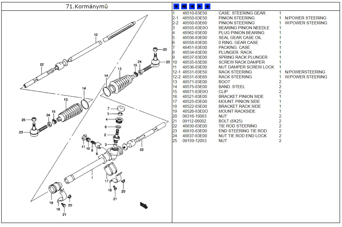

Не подошло на венгра. Хорошо что вытачивал с капролона по размерам найденным на форуме. Немного туговато ходит, но думаю что притрется. Вот только как долго будет притираться? На вагончике жена катается - говорит тяжело крутить.
Nikoban
24 Май 2013
274
Москва, Бибирево
На венгра подходит практически как родная втулка рулевой рейки от "Оки". Стоит рублей 20, вот только найти в магазинах проблематично. Втулка по ссылкам выше от правого руля на венгра не подходит никак и никаким местом.
