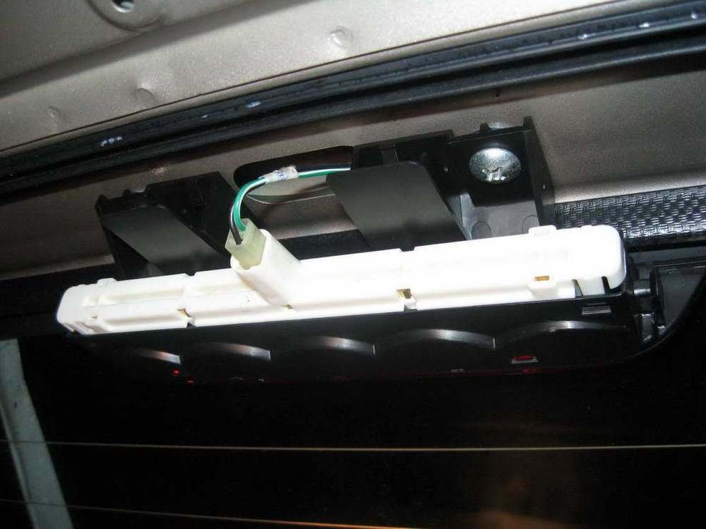

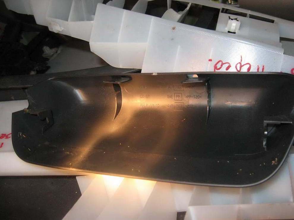

Как стащить крышку доп.стопа,боюсь сломать,касик писал,но че то я не вкурил,как поддеть и куда тянуть?
doktor v
30 Май 2007
1,017
383
шкода йети
Ответ: Омыватель лобового стекла - абгрейт...
проделывал эту операцию не раз,когда потерял крышку бака для воды и туда попала грязь. именно ей и засорилась задняя поливака.
крышку со стопа смело тяни параллельно стеклу книзу двери и она соскочит. дальше откручивай стоп лампу и под ней будет дырка. в ней шланг и поливалка. стяни с нее шланг и проверь течет ли вода. если течет,снимай поливалку и придётся её чистить,засорилась она. снимать её неудобно,нужно засунуть пальцы в дыру, нащупать защелки нажать /это самое сложное/на них и вытянуть поливалку наружу.
Добавлено через 4 минуты
сорри,не книзу тянуть,а кверху,т.е. к стыку с крышей.
можно сначала надавить на правый край крышки,затем на левый. так проще.

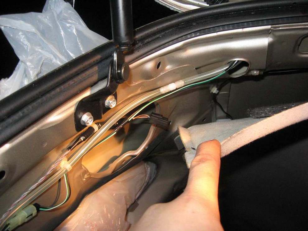

Незамерзайка дала течь,стекает внутри крышки багажника.соединение трубочек сухое,видимо шланчик дал течь где-то,проблема что блин отверстие,где форсунка маленькое,буду вытягивать шланчик

Трубка от бачка идет в салоне внизу вдоль левого порога, а не под потолком! Далее в багажнике поднимается вдоль левого края дверного проема (задней 5-й двери) и входит в левую резиновую трубку-гармошку, в которой идут еще и провода доп.-стопа. Соединитель там как раз вверху примерно на стыке потолка и левой верхней пластиковой обшивки багажного отсека. Если память не изменяет, то есть еще один соединитель уже в самой двери возле той же резиновой гофры. На местах соединения в трубку вставлены пружинки, дабы они не перегибались и не ломались, но все равно иногда они там переламываются. Уже сталкивались с такой бедой, когда меняли дверь MadSnake-у. Думаю в вашем случае именно в двери перетерлась трубка. Снимите резинку и посмотрите...

Ура!!!моя эпопея закончена,касик совершенно прав,как раз там и разорвался шланчик(переход с салона на крышу 5й двери),поставил другой и все дела!спасибо всем кто откликнулся!

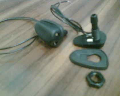

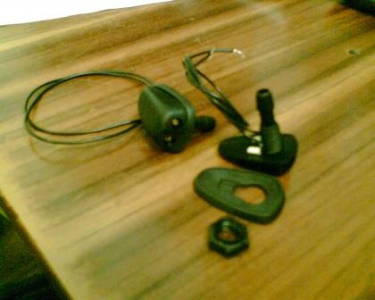

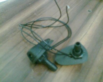

Купил вчера в одмом из магазинов сети автозапчастей с патриотичным названием на букву "Р" жиклеры стеклоомывателя с подогревом универсальные -29 руб. шт.
Теперь думаю как их приспособить (электрику), чтобы аккуратно получилось. Сопротивление каждой писалки 242 Ома. Посоветуйте как подключить? У меня есть идея подцепить их к подогреву зеркал. Или вообще на отдельную кнопку вывести...Чешу репу.
8,877
5,203
Ответ: Омыватель лобового стекла - апгрейт...
Класс! Тоже хочу!
К подогреву зеркал: придется проводку в салон тянуть. Может подумать и подключиться к чему-то под капотом? Что там есть, что постоянно питание имеет? Например, к проводке габаритов. Но получится, что и зимой и летом греться будет. С др. стороны потребление мизерное будет...
Что думает народ?

"Купил вчера в одмом из магазинов сети автозапчастей с патриотичным названием на букву "Р" жиклеры стеклоомывателя с подогревом универсальные -29 руб. шт."
РОССИЯ, РОДИНА, РУБЛЕВКА? "Русь-трейд"? Мозг холодный...

Да , есть он в этом списке. Четвертый, из двух слов.
Если бы делал себе, то взял бы еще кнопку и релюшку. Завелся. Холодно и сыро? Нажал кнопку - до конца поездки подогрев работает. Выключил двигатель (вернее, ключ повернул), релюшка обесточилась, подогрев и релюшка выключены.
:D Кнопку взял бы таблеточную и поставил так, чтобы она раньше кнопки Валет (от сигналки) попадалась.
