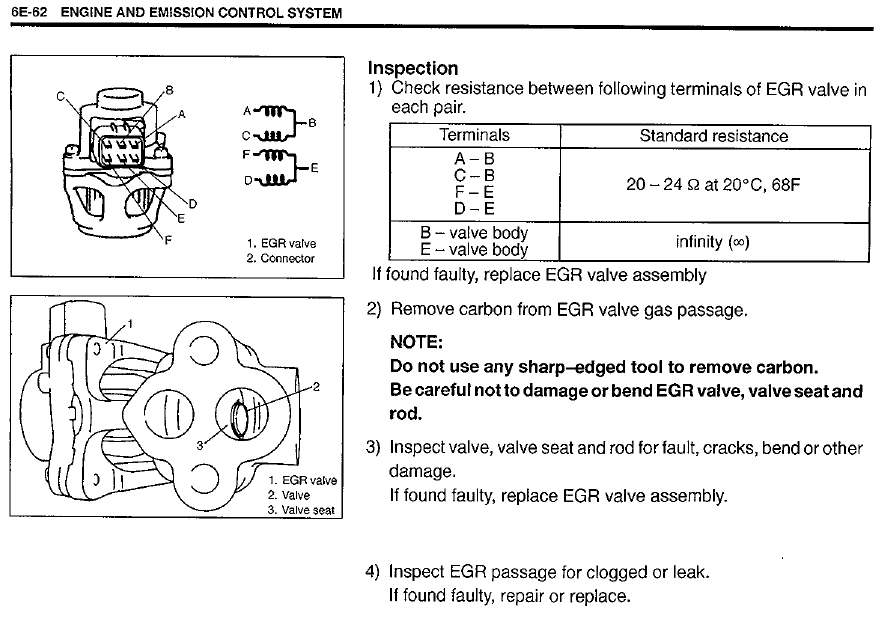

Клапан ЕГР надо искать на задней части двигателя, в общем смотри в щель между моторным щитом и двигателем, там такая лягушечка должна быть, в которую шланги подходят.

егр нужен для дожига выхлопных газов, т.е он частично возвращает часть отработаных газов обратно во впускной колектор.(нужен он для снижения концентрации азота в отраб. газах)но на 1,3 двигле он просто лишний элемент, который отбирает мощность у не бестово не мощного двига, при его заглушении двиг слегка оживает, работает слегка по лучше. найти его просто ,от центра впускного колектора идет стальная трубка в сторону салона , она и входит в егр, снимается он легко , 2 болтика, глушится прокладкой из металопаронита.

А кто-нибудь глушил этот датчик именно на Джиме?
Попытался щас до него докопаться - хрен долезешь. С большим трудом открутил два винта, держащие датчик, а он еще крепко сидит на герметике. Отрывать не стал, потому что пока не представляю, как потом его сажать на место, да еще и с прокладкой дополнительной Чешу репу. Не будет ли эффект тем-же, если заглушить только верхний патрубок от датчика к впускному коллектору?

Я бы заглушил его нафиг. Тем более, что при неисправности EGR может весьма увеличиваться расход, вследствии неоптимального сгорания смеси (очень много выхлопа идет на дожиг)

Снимал, заглушил прокладкой из паранита. На своем G13B 98года выпуска не заметил ВООБЩЕ никакой разницы - как стрекотал, так и стрекочет, сколько жрал - столько и жрёт.

когда клапан засратый и на холосто не закрывается.движек колбасит мама не горюй проверяется виновность клапана так: глушиш трубку со стороны дроселя.а со стороны клапана откручиваеш 2 болта двигатель работает ровно.как то так.
