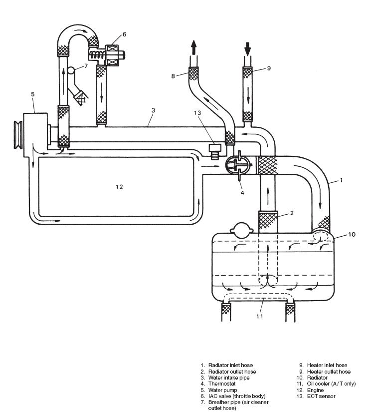

Алексей , датчик на табло , ест ли все в порядке всегда стойт посередине С / Н. Ето в порядке 92 -96 градуса по Целзий. Термостат и датчик температури находится здес:

Благодарю за схемки, Spenser_d!
Первая открыталсь нормально, на второй форум матюгнулся, что я не авторизован... ну да ладно.
По первой схеме: вот именно там, где он нарисован, я его и искал!!!! И его там нет! Возможно кто-то его просто выдернул оттуда (хотя зачем?). Будет возможность - обязательно сфотаю этот узел и покажу как там все это безобразие выглядит.

Вот ета щуковина виглядет так:

Нету его там. И сам узел, где присоединяется патрубок на печку и стоит температурный датчик - другой. На выходных полезу снимать и фотать.

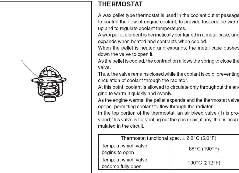

Перевёл нормально и понял совсем другое.В книжке указанно температура начало открывания термостата 88 С , а полное открытие 100 С.Так вот у меня стоит -
J1531001 Термостат, охлаждающая жидкость * Температура открытия: 88 °С
А летний ещё меньше , начало открытия 82 С.Получается мне так и ездить дальше ?с картонкой?

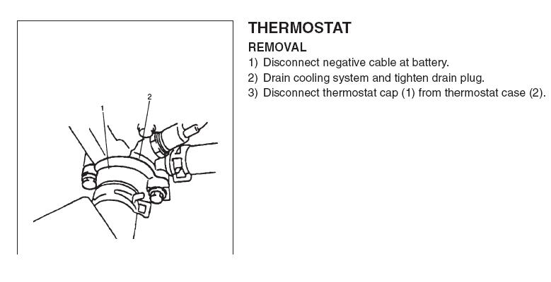

Все, разобрался. Термостат нашел. Он, оказывается, находится с задней стороны двигателя. Так скажем, не на «выходе» из двигателя находится, а на «входе». Там еще металлическая труба с «обраткой» входит в двигатель, там же и стоит термостат. Чтобы его достать, пришлось снять воздуховоды и воздушный фильтр, впускной коллектор, отсоединить кое-какие разъемы и шланги. Все снимаю, откручиваю – и вот, он, дорогой! Стоит! Извлек, прочитал - на 82 градуса.
Заранее был приобретен новый, тоже на 82. Взял бы больше, но других не было. Коли уж все разобрал, поставил этот новый. Теплее от этого не стало, разве что совсем немного, и температура стала стабильнее держаться на серединке. Да и в целом движок греется долго.
Следующий шаг – проверка полного открытия крана печки (есть подозрение, что открывается не до конца и как следствие плохая циркуляция через печку), установка калиброванной шайбы в «горячем» патрубке, идущем от двигателя к радиатору (после выхода на печку). Как вариант – воткнуть туда еще один термостат.

Слушай.А может всё из-за того ,что термостат на 82 гр?Был бы он градусов на 10 больше,значительно теплее было бы.У меня фигня та же.Причём этим же страдают многие сузуки.Мож моно найти термостат на более высокий градус с других машин,который подойдет и к нам?не задумывался над этим вопросом?

Swift SOHC
Thermostat Starts To Open ................. 185-195ºF (85.2-90.8ºC)
Thermostat Fully Opens ..................... 207-217ºF (97.2-102.8ºС)
Так вот разброс температур открытия термостата обусловлен его собственной погрешностью, или же существованием различных типов? Если существует несколько типов термостатов, то по каким эксплуатационным параметрам он выбирается?
