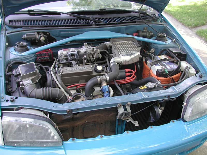

tt , Другой половине нада фабрично закрито с металним заслонам , даже если там радиатор кондея етот заслон нада стоит. Я думаю проблем в твоей машине етот заслон.
Смотри на фото.
Смотри на фото.
Спасибо Спенсер!Всё так.Токо металлической пластины нет.Её мне заменяет картонка.А в остальном всё так же.А почему такой маленький радиатор?Кстати,он весьма эффективен.Зимой у меня вентилятор внешнего радиатора никогда не включается!!!нет необходимости.Из-за этого в прошлую зиму у меня вышел из строя родной вентилятор.Он просто заржавел от "безделья",а когда пришло время включатся,он сильно заскрипел и ...умер.Поставил от десятки.Когда он включается,то звук как у нашего ТАЗика,один в один.Если закрыть глаза,то можно подумать,что приехала десятка.Ав остальном всё в норме.

tt , радиатор в норме(делает своей работе очен хорошо).У меня вентилатор сключается толко на работа на месте или в пробке.Прошлом лете в Греции делал болшие переходи на 41*С и никогда вентилатор не включился ( у меня светодиоде на включеном вент.).Так что радиатор очен хорошо вйчислен для етот машине.Наити етот метални заслон и у тебя не будет проблеми.
Смотри на фото.
Здравствуйте! А можно вопрос? Что это на фото за голубая поперечина типа усилителя стоит между чашками опор передних стоек и прикреплена к задней панели моторного отсека? Какой у неё каталожный Сузуки номер? БлагоДарю?
