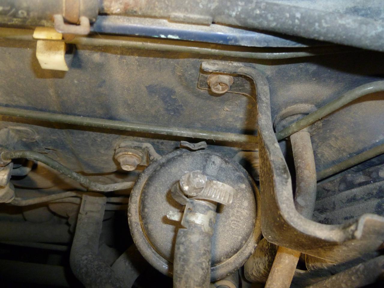

Ответ: Сверчки в салоне!
Убил сверчка, оказалось тормозной шланг задевал о бензофильтр.

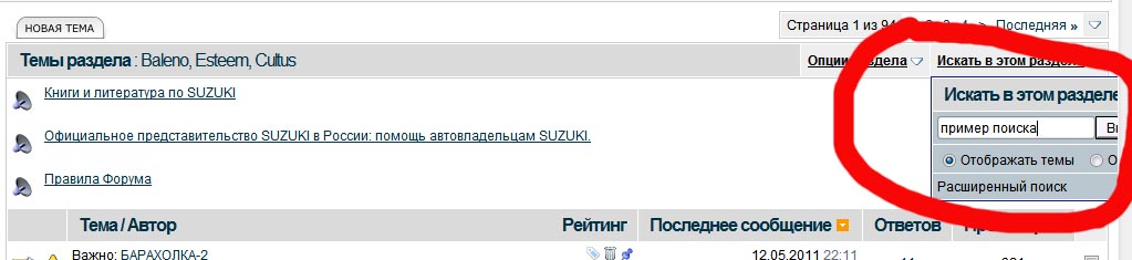

за фотку огромное спасибо!!
Х
ХулиGAN
Леонидус, при небольшом усилии нашлась в нашей ветке, при правильном пользовании поиском по разделу многие вопросы можно решить на раз.
