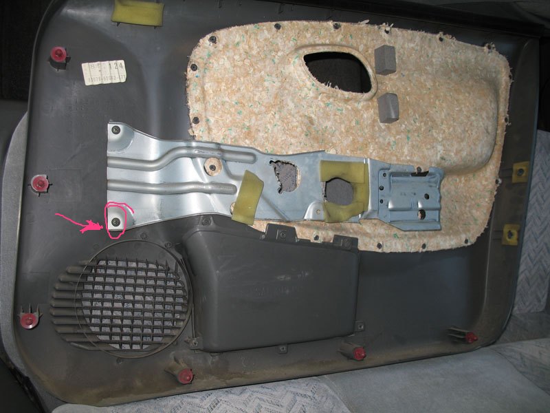

устранил писк в двери, оказалось открутился немного болтик железного усилителя/кронштейна на внутренней стнеке двери и кронштейн вибрировал. obs.jpg
п.с. кстати раз уж разобрал две передние двери, то решил делать шумоизоляцию, менять динамики, и оклеить красивым серым кожзамом матерчатые вставки.
по завершению работ выложу фотоотчет.
