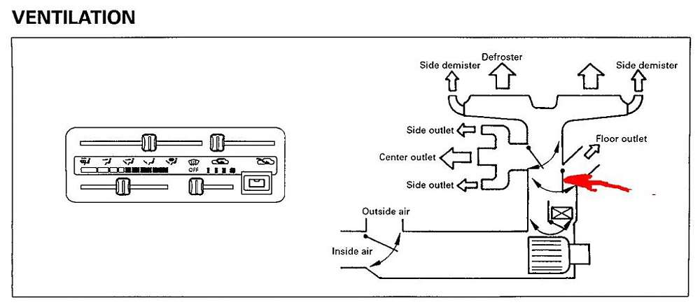

  12. Vagulo
    20 авг 2007
    725
    Антипатии:
    Ответ: ноги мёрзнут!
    Вот схема вентиляции.
    У тебя, скорее всего, заслонка, которая обозначена красной стрелкой, заедает.
    Может, слегка корпус деформировался, и заслонка цепляет. Может, мусор какой попал.
    Попробуй через окошко, откуда на ноги воздух должен дуть, эту заслонку пошевелть.
      Размер файла:
      39,2 КБ
      251

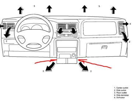

  13. Vagulo
    20 авг 2007
    725
    Антипатии:
    А на втором рисунке - картинка, где обозначены эти окна, откуда воздух должен дуть.
      Размер файла:
      20,2 КБ
      240
  14. IVANKO
    24 июл 2007
    416
    Антипатии:
    Тула
    Что ты так долго молчал? Даже с картинками!!!!
    Попробую залесть. Потом напишу.
    Спасибо!!!;):thumbsup:Браво! Ай
  15. IVANKO
    24 июл 2007
    416
    Антипатии:
    Тула
    Достал я эту заслонку (всмысле палкой) открыл, но открыта она была не долго, сама закрывается. Скорей всего там внутри какаято тяга или рычажок сломан на этой заслонки. Кто нибудь разбирал низушку печки? Она располовневается (по вертикали), но разбирать страшно, вдруг там всё рассыпится. Или надо сверху всю печку разбирать? Подскажите плз!!!
