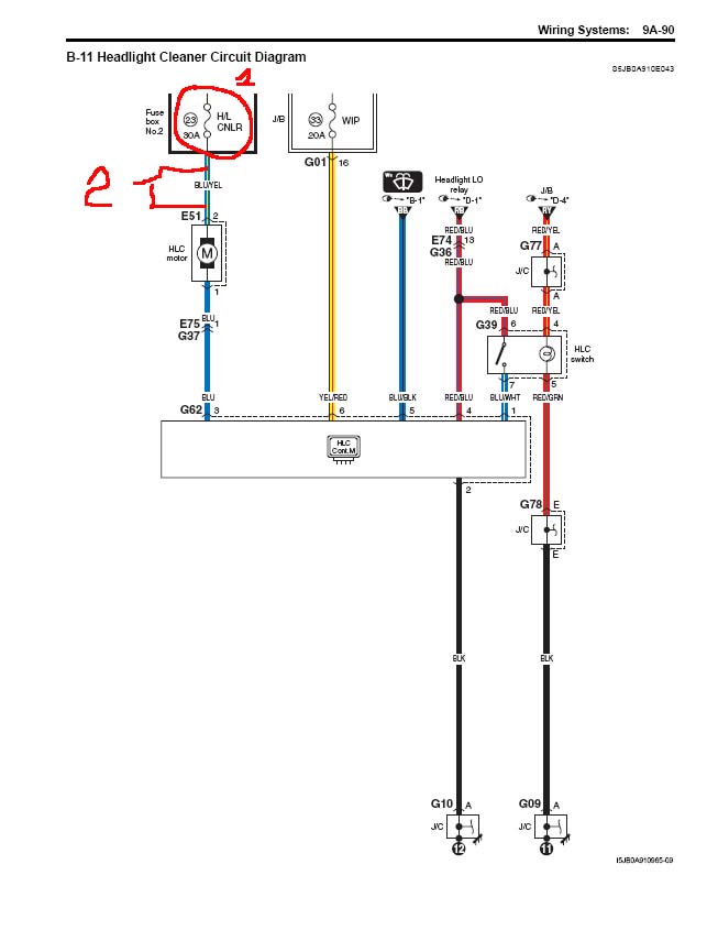

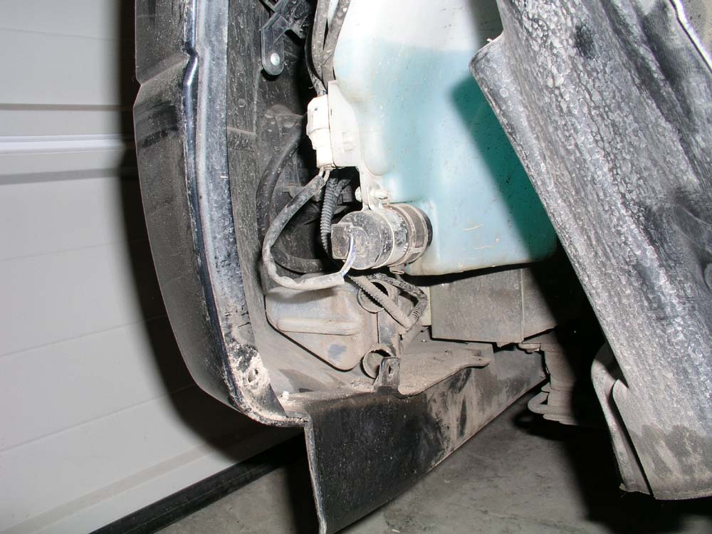

Ну почему же :D , даже целая тема была: http://www.suzuki-club.ru/forum/showthread.php?t=18720
Резюмирую:
1) вынуть предохранитель (№23, схема прилагается);
2) снять провода с моторчега (вывести разъем (тублер) под капот);
