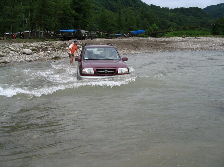

    143
    Так тоже не надо. Хотя просушился и все ок.

    Мне кажется или там шноркель торчит?
  12. vini
    6 фев 2006
    143
    Да торчит, но двигло все равно залил.

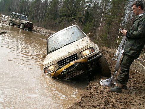

    Вот статья про енто.
    [​IMG]
    Итак преамбула - поехали мы на GPS ориентирование, про само соревнование могу сказать коротко - очень здорово придумано, не менее здорово реализовано, может как-нибудь еще напишу по детальней.
    Итак взяли мы много точек и поехали искать брод через речку за которой на ГПСке видно много вкусных точек...
    Подъезжаем, ищем, ну нет нигде брода, и тут на другой стороне видим стоят друзья - знакомые, и машина стоит (назовем владельца машины - "И" ;))
    И кричит нам с той стороны - мол фигня, тут в воде лежат здоровые железные плиты по ним можно проехать, я мол тебе покажу...
    Жаль не умею я на таком расстоянии нюхать, а то сразу стало бы понятно что И бухой в никуда просто.
    Короче промерил Шурка брод, вроде можно, только осторожно. И, кричит - я тебе буду рукам показывать!
    Ладно - поехали, корче смотрю я на руки, рулю и тут у меня правый край машины проседает слышен удар передней балкой и движка глохнет.
    Вода начинает резво бежать через двери, стартер чего-то в воде работать отказался.
    Много матов много паники, И пытаясь нас тягать, чуть не переворачивает нас в эту речку совсем. Короче сидим ждем подмоги. В этот момент в машине уже все плавает, справа вода доходит до окна слева получше, мы соответственно сидим по пояс в воде...
    Но в конце концов приходит подмога, вполне трезвая и разумная - нас вытаскивают, завожу двигло - работает. Глушу чтобы проверить наличие воды в масле, и больше оно заводиться не хочет.
    Думаете это конец - фиг.
    Приезжаем на базу и на следующий день потихоньку разбираем чтобы чистить цилиндры от воды, собирается куча "помощников". И тут один из "помощничков" притаскивает компрессор и с криком - "сча продуем хорошенько" лезет этим компрессором в свечные колодцы... Тут то и наступает апофеоз "медвежьих услуг" - с компрессора срывается пластиковый наконечник и уходит точнёнько в цилиндр...
    Короче я полон счастья и скорее всего мне предстоит снятие головки (салон я уже разобрал воду убрал).
    Вот такие вот выходные... Зато не скучно 8)
    Кстати если бы мы не сели в броде у нас бы уже было второе место, а поскольку мы оставили две самые ближайшие к финишу точки "на сладкое", и мы бы их обязательно взяли - были бы на первом.. вот так вот...
