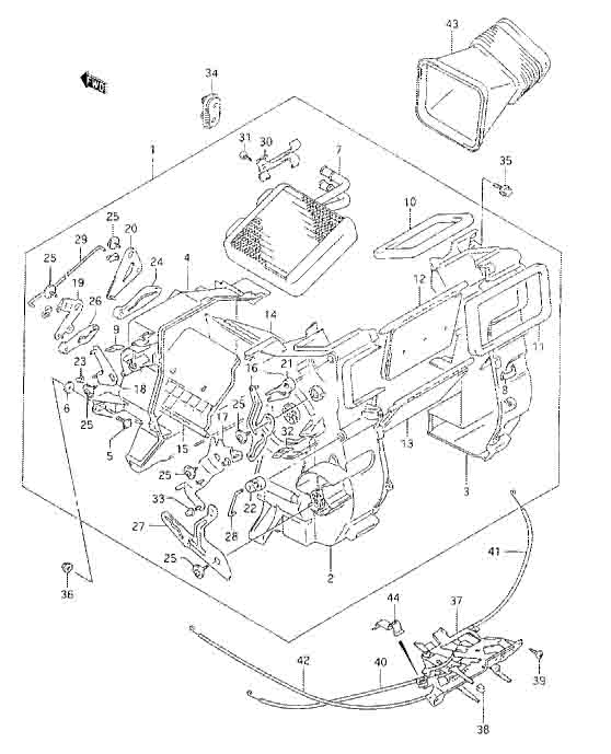

Ответ: Салонный фильтр
Фотографира не вкурсе, случайно как до него добраться
Снимать торпеду (я тут на форуме описывал подробно как это делается), расщелкнуть кожух радиатора и продувать. Может быть, удастся обойтись без расщелкивания кожуха, засунув пистолет компрессора через верхнее окно воздуховодов...
