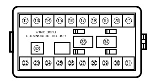

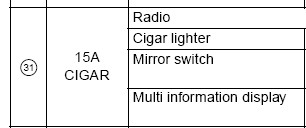

    Вроде так:
  5. DIZZZ
    10 сен 2007
    152
    Ответ: Предохранитель магнитола-прикуриватель
    xekz спасибо, сделаю шпоргалку. У меня ignis Венгр 07 года, эта схема от ignis-a? Мне кажется, что у меня в середине не так расположены Чешу репу.

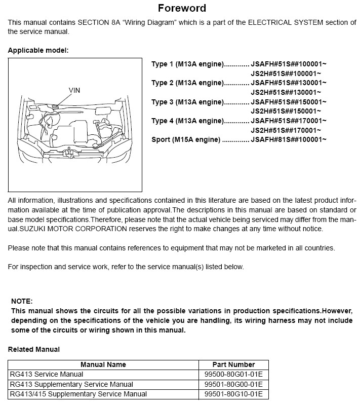

    Все мануалы кстати можно найти в соответствующей, очень полезной =), ветке.
    Применимость того, из которого брал:
    отличные схемы! Хорошо бы иметь изображение в цвете и лучше фотку , т.е. для чайников, может всетаки кто сделает а?
